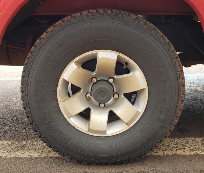

    07/01/2021
    capanema/PR
    29
    1
    AJUDA Marca ou Modelo Roda
    Boa tarde, preciso trocar uma das rodas da minha F-1000 porem nao consigo achar um modelo igual e nao faco ideia da marca ou modelo da mesma, abaixo segue uma foto para alguma alma abençoada me salvar, abraços.Ajuda Rodas para F1000.-20210107_162847.jpg
