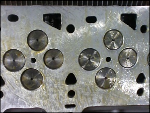

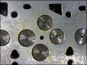

    Existe um procedimento em cabeçotes que até então não conhecia, que diz o seguinte:
    Recuperação da altura da base do Cabeçote
    Os cabeçotes tem uma altura padrão (standard) e uma tolerância determinada pelos fabricantes. Quando a altura fica abaixo da faixa determinada pelo fabricante ocorrem diversos problemas tais como pré-ignição, superaquecimento, atropelamento de válvulas etc. Para que os cabeçotes de aluminio voltem para a faixa de tolerância do fabricante, utilizamos o processo de levantamento de base que consiste em inserir uma camada de alumínio sobre a base e reabrir as galerias. A reabertura das galerias é feita em máquina CNC através do mapeamento do cabeçote.
    Link da animação: Bem vindo - VM RECUPERADORA DE CABECOTES
    Quem já ouviu falar deste procedimento ou já fez esse serviço? Por favor opine ou descreva sua experiência.

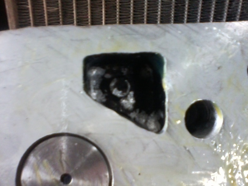

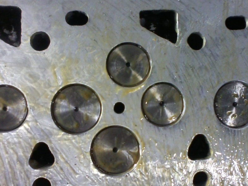

    Vou pegar o cabeçote amanhã lá na retifica paripe o telefone de contato é 3307-1240, falar com Alberto. Os R$ 800,00 é pra fazer tudo que se pensar e já pronto pra montar. Espero que fique bom!!

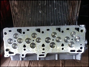

    Serviço realizado medidas stand e aspecto de novo rsrsrs.

    O pessoal da retifica fez limpeza com hidrojateamento, levantamento da base, fez o serviço de plaina, trocou guias de válvulas, trocou retentor de válvulas, esmerilhamento de válvulas e teste de pressão, ou seja, me passaram o cabeçote já pronto para montar.

    Sagatiba parece novo mesmo beleza, quanto a recomendação do Daniel na realidade existe um range de medida para os parafusos, o maximo da base da cabeça do parafuso até a ponta é 141,9 mm acima disto tem de trocar.
