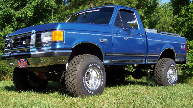

Tambem afirmo que as XLT sejam muito bonitas, mas uma 94 com a frente cromada não perde muito não, o problema é que no Brasil não saio com esse acabamento, ai tem que importar peças e depende de procurar uma empresa que faça cromagem de parachoques, mas é possivelmente viavel, mas que é muito bonita isso é.
Anexo 421992
