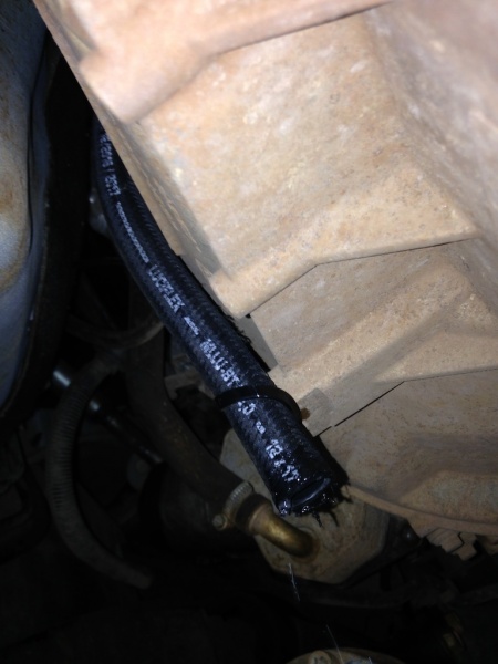

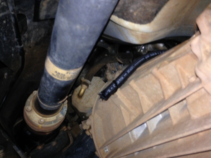

    Bah mas então, limpei o dreno da Ranger (por baixo com um arame e um pouco de ar comprimido), saiu um monte de água, pensei que estava tudo ok e saí faceiro com o ar condicionado no talo. Qual minha surpresa ao constatar que o problema NÃO se resolveu..... Tem alguma coisa definitivamente bloqueando o dreno. Que saco.... partiu desmontar o painel.
  • 02/03/2017, 11:25
    Eduardo Alemão
    2 Anexo(s)
    Agora sim.
    De fato não existe um dreno propriamente. A agua do ar condicionado sai por um pequeno escoador bem no tunel do câmbio, junto de uma manta corta fogo e da tapeçaria, no meio do carro abaixo do painel. A agua enxarca a manta e a tapeçaria, no meu caso sempre pro lado do motorista.
    Entrando por baixo da camioneta deu pra engatar uma mangueira de uns 30cm no escoador, e desviando a mesma pela lateral do câmbio, como nas fotos abaixo. A espessura interna da mangueira é de aproximadamente 10mm. Serviço ruim de fazer, o mecânico não conseguiu nem colocar uma braçadeira pela dificuldade de acesso ao local. Mas com a espessura certa a mangueira fica firme. Parece que resolveu. Agora tá descendo água de montão pela mangueira!
    Anexo 544117
    Anexo 544118

    Valeu Eduardo pelo post.
    Simples, pratico e didático.
    Resolvi o problema da infiltração de minha ranger
