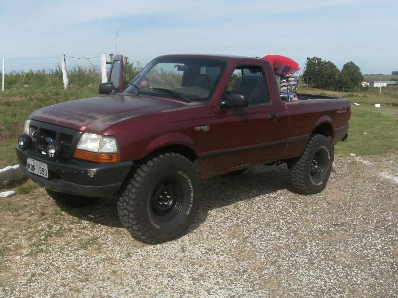

    Postado originalmente por mosselin Ver Post
    Anexo 398439Anexo 398440 35´´ sem problemas.
    E ai Padrao, parabens pela ranger!
    Teria como vc me mandar mais fotos do que foi feito na suspensao da maquina?
    OBS; na frente tambem!!!
