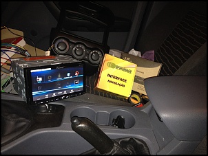

    Hoje chegou o chicote do som, cheguei em casa e comecei a instalação, a parte do som ja esta ok, a TV Digital tbem funcionou mas o GPS to apanhando um pouco, aparentemente fiz tudo correto mas ele fica sem sinal dos satélites, alguém que entende mais que eu poderia informar se tem algum truque pra funcionar a antena ou onde é o melhor local de instala-la, segue umas fotos da bagunça
    o GPS que voce está usando é o modulo adicional da pionner ou é outro por fora do sistema de som?
    Celso, a marca do Modulo GPS nao é Pionner nao, mas é conectado direto do DVD e os comandos sao na tela do DVD, a TV digital tem os Comandos separados e é ligada via cabo RCA, segue o link do modulo do GPS
    Gps Box P/ Dvds Pioneer C/ Garantia De 1 Ano - R$ 599,99 no MercadoLivre, sobre os vidros , ótima noticia essa de descer os vidros, agora é possivel descer só qdo voce quer ou sempre que destrava o carro?
    Puxa! voce descobri cada coisa! nunca vi este modulo GPS antes, no site não informa se é compativel com o AVH-8580bt que é o seu pelo que pude perceber nas fotos, mas vou fazer umas consultas com alguns universitarios que conheço.
