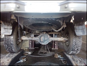

    Problema resolvido..
    Falei com um conhecido dono de um posto de molas e ele sugeriu arquear a mola mais grossa no sentido contrario paras as outras só tocar nela quando carregada.. Foi oque fiz e a camionete mudou completamente, acabou aquelas pancadas secas que ela dava em buracos..

    To postando pelo iphone se nao aparecer as fotos quando eu chegar em casa posto para ver como ficou..

    Continuando os upgrades na suspensão traseira da minha Ranger, que começou com a colocação dos amortecedores pra fora do chassis. Hoje fui ao posto de molas já devidamente armado com 4 espaçadores centrais de 4 mm, e 8 buchas deslizantes de teflon para a ponta das molas. Além da instalação dessas peças, foi feito o arqueamento da mola de carga pra baixo, retardando a "entrada" dela, e um leve arqueamento nas restantes pra dar uns 3 cm mais de altura na picape. Serviço de 1,5 horas que me deixou 260 "Temers" mais pobre, mas que me deu uma sobrevida de uns 5 anos pelo maior conforto....
