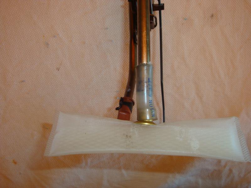

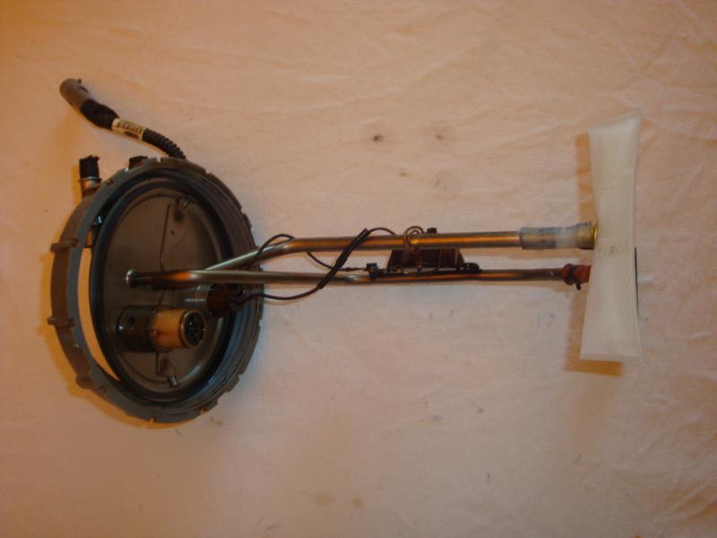

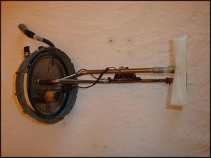

    Olá pessoal, acabo de adquirir uma Ranger dupla 4x2 2.5 diesel 2001, ja na primeira semana um grande susto, ela começou a cortar oleo ai nao pegava mais, falei pronto BI na certa, mais antes do desespero resolvi tirar o tanque para uma limpeza de rotina e descobri que o pescador estava destruido em pequenas partes, resumindo o ponteiro marcava 1/2 tanque e a boia nao puxava o oleo.
    A grande surpresa foi ver o preço da peça na ford R$ 350,00 do bão uhuhuhuhuh, foi então que coloquei o tico e o teco para pensar e cheguei na solução que voces verão abaixo. Gastei R$ 25,00 e ta funcionando perfeitamente inclusive puxando oleo do fundo do tanque!!!!Segue a dica:Pescador do tanque da RANGER 2.5 Diesel-pescador-ranger.jpgPescador do tanque da RANGER 2.5 Diesel-pescador-ranger2.jpgProcurem em alto peças que trabalham com filtros.

    muito bom kiko... Acho que todos que tem ou tiveram ranger, ja passaram pelo "mal do pescador" de diesel rsrsrs eu tirei o tanque da minha, lavei ele bem por dentro e apenas desci uma mangueira propria pra diesel ate o fundo (ficou 1 cm do fundo), levando em conta que o comprimento do pescador ate o fundo é de 29 cm... Sua peneira ficou show, só acho que vc deveria colocar duas braçadeiras em cada extremidade para fixar bem a peneira, pois com vibrações e ação do diesel, ela poderá se soltar e vc ter de desmontar tudo de novo o tanque pra sua fixação...
