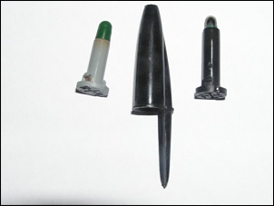

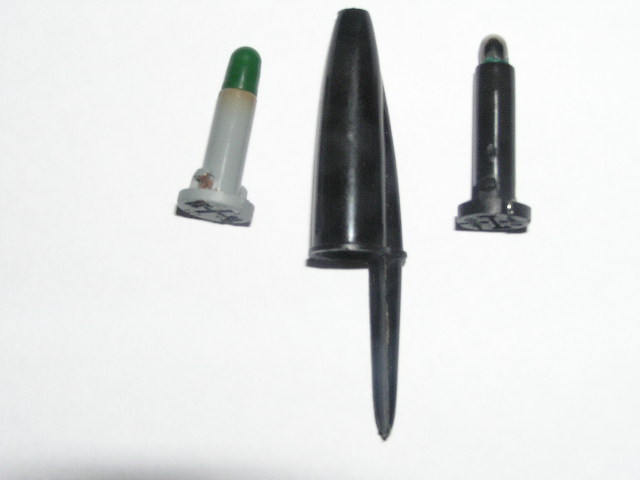

    a capinha verde de uma das lâmpadas se desmanchou ao ser retirada, vou envolver a lâmpada em papel celofane verde, espero que fique bom.
    Foi exatamente o que aconteceu comigo, a capinha verde se desmanchou. E eu tive que manter a azul. Essas lampadinhas aquecem muito e aquelas capinhas parecem ser de silicone. Para substituí-las tem que ser por um material também resistente.
    É bom também observar se essas lâmpadas que você comprou não são mais brilhantes e aquecem mais que as originais, do contrário, elas poderiam derreter alguma parte de plástico próxima a elas, como acontece nos medidores da Cronomaq.
    Fiz um teste lixando o LED como disse o Ojaneri e o resultado me pareceu razoável. Quando queimar outra lâmpada, tentarei substituir pelo LED que dura muito mais que uma lâmpada comum.

    R$90,00 era para um interruptor, no meu caso precisava dos dois, ou seja, R$180,00. Gastei R$2,00 em duas lâmpadas e fiz o serviço.
    Bem que a Ford poderia ter somente o conjunto lâmpada/soquete para reposição....

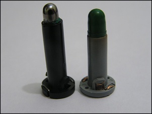

    Tenho o painel todo em led vermelho.
    Algumas lâmpadas q tem soquete proprio para lâmpada tipo mosquito desenvolvi um "suporte" simples: tirei a parte plástica de um fio duplo, cortei e coloquei nas pernas do led dentro como se fossem uma calça comprida, a sobra do fio do led dobrei de volta sobre o fio e fiz os contatos (igualzinho na lâmpada com um fio pra cada lado), como cada lâmpada tem um tamanho diferente e o led é padrão entao faço as "calças" do led de modo a ficar do mesmo tamanho da lâmpada a ser substituida.
    O detalhe é q cada led tem q ter um resistor de 470ohms, mas é simples pois compra-se o de 1/2 watt q é fininho e solda-se em qquer perna do led q ele passa a funcionar em 12v.
    Atente-se ao fato de que o led só funciona numa posiçao do soquete, ao contrário da lâmpada q ligou em qquer lado funcionou, assim se o led nao acender é so tirar virar q acende.
    A idéia de lixar a cabeça do led realmente tira o efeito foco, passando a espalhar a luz ao inves de focar.
