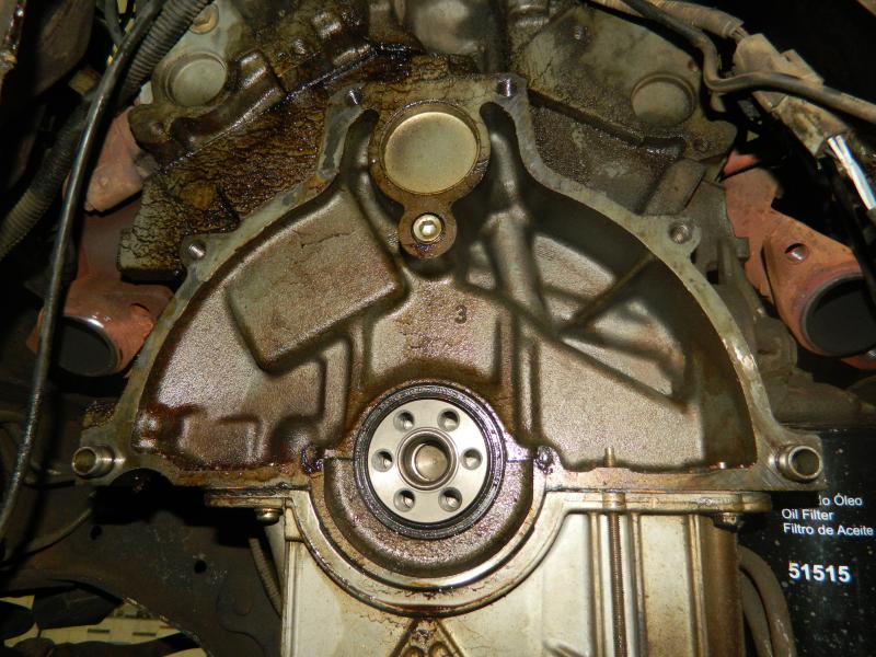

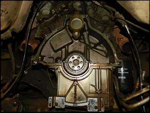

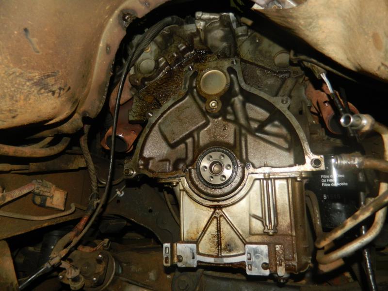

    Ajuda vazamento
    Vazamento de oleo motor 4.0 Explorer 94-dscn2686.jpgVazamento de oleo motor 4.0 Explorer 94-dscn2685.jpgVazamento de oleo motor 4.0 Explorer 94-dscn2687.jpg
    Segue as fotos do vazamento(parte de tras do motor com a caixa fora) .. como da pra perceber o vazamento nao vem da junta do cabeçote, mas vem de cima e escorre entra a caixa e o motor e acaba pingando la em baixo! =(
    Agora ... oq tem ali em cima que esta vazando ... nao fasso nem ideia!
    Alguem ja viu algo parecido?? Possa me dar uma luz?
    Obrigado!
    Ford Explorer XLT 4x4 Auto 1994 -- Pro Comp es9000, susp lift 2'', 31x10,5R15 General Tire GRABBER, Bull Bar, Hella 700FF

    Alemão, faz tempo esse seu post...
    Mas estou com um problema que parece ser o mesmo. Tenho uma Explorer 97 automática e ja mandei trocar o retentor do volante do motor, o vazamento diminuiu mas não acabou. Levei pra trocar o óleo e vaza lá de cima mesmo, escorre pelo filtro de óleo e pinga entre motor e câmbio.
    O que era e como resolveu o problema da sua Explorer?
    Obrigado!
