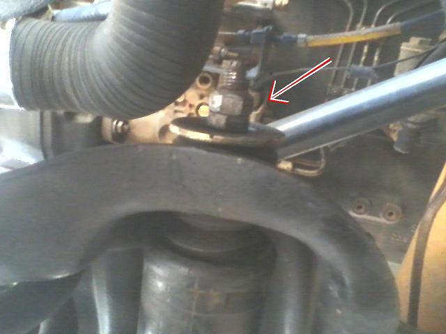

    O amortecedor dianteiro do lado do motorista sempre vive soltando as porcas e arroelas,não totalmente,mas o suficiente para deixar aquele som de "panela batendo com panela",fui tentar apertar mas sem sucesso,chega no limite mas ele continua froxo e fazendo o mesmo som,alguem sabe como que faz? tem que erguer a frente? travar o amortecedor? trocar tudo?

    O problema é o desgaste das borrachas que ficam no batente. O que eu fiz: cortei um manchão (pedaço) de borracha e "calcei", de modo que possibilite o aperto da porca. O barulho que fica é um saco. Parece um sininho. Mas adianto que há maior chance desse barulho vir da base (batente inferior) do amortecedor, pois dentro da bucha de borracha existe outra de aço. Quando a de borracha se desgasta, a de aço chacoalha e faz o barulho de sininho. As buchas inferiores eu comprei perto da minha casa por 6 reais cada. Feitas (torneadas) em borracha dura de pneu, tive que usar um óleo para encaixá-la no amortecedor, mas depois acabou o barulho. Com um macaco hidráulico você levanta cada lado de uma vez, vagarosamente, até acabar a tensão/pressão do amortecedor. Desse modo você consegue retirá-lo com as mãos! Abraço

    Rfdex,comprei uma borracha mais forte e novo suporte de ferro,descobri que soltava por que ele estava torto,ao por o kit novo e apertar travou bonitinho e acabou o barulho!... Mas tive q calçar com um toco de madeira de ponta fina o amortecedor,senão ele ficava rodando e atrapalhava o aperto. agora zerou!

    Na Femil eu enchi com solda o furo de cima desse suporte do amortecedor, pois estava com desgaste e o amortecedor estava encostando no lado do suporte. Para o teu caso apenas colocar arruelas para encher mais o espaço já resolveria o problema.

    Pra nao soltar as porcas coloca 2 e trava uma na outra, segura uma com uma chave e com outra aperta. Nao encomoda mais...
