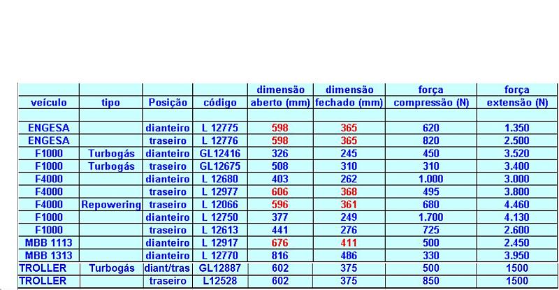

    Por esta tabela que copiei aqui no fórum, o amortecedor da f1000 quadradinha teria o retorno mais forte apesar de não ser a gás. Será que é isso mesmo? Mandei um e-mail pro SAC da Cofap, mas eles não dão estas informações.
    Miniaturas de Anexos Miniaturas de Anexos Colocar Amortecedores 4x2 na F-1000 4x4-cargaamortecedor.jpg
