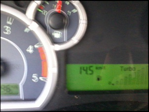

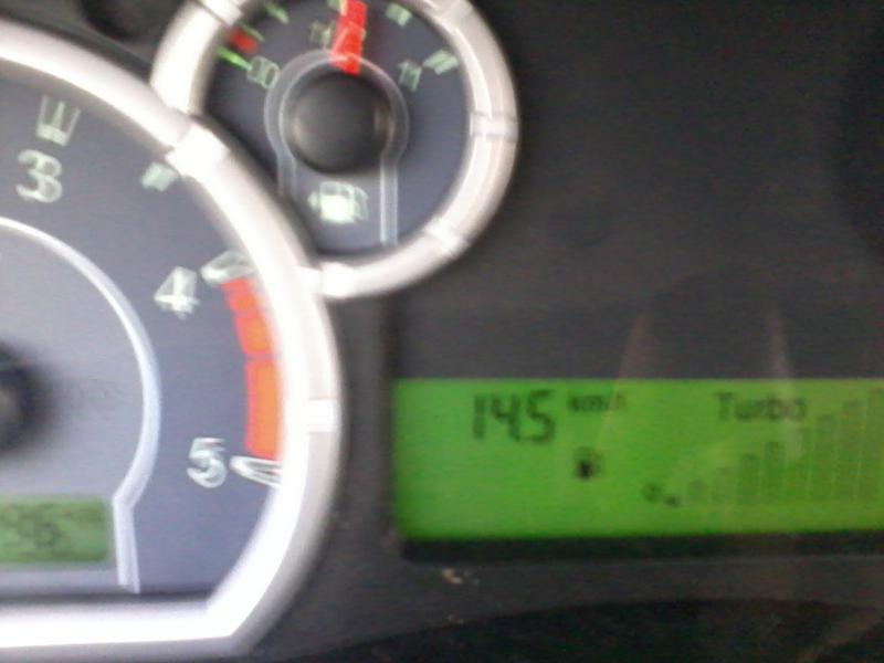

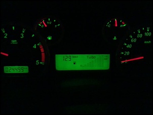

    toolsrregue
    a minha ta bebendo d-, na cidade 12,9 e na estrada 15,6? tem alguma coisa errada? TEM, EU SÓ ANDO ECONOMIZANDO! ueheuheuheueRanger 3.0 bebendo muito-2012-07-31-20.26.41.jpgRanger 3.0 bebendo muito-2012-08-04-06.01.00.jpgRanger 3.0 bebendo muito-2012-08-04-06.07.17.jpg
