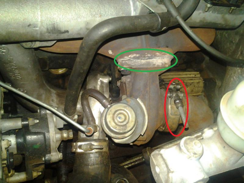

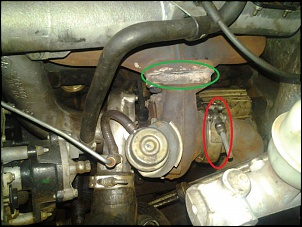

    É no indicado em vermelho ou no verde?
    Miniaturas de Anexos Miniaturas de Anexos Vazamento no coletor de escape 2.8 - 2002-wd.jpg

    Felipe, melhora aí a tua postagem, pois entre o coletor de escape e tubo do escapamento tem o caracol quente da turbina...
    Quando falasses em junta tinha imaginado entre coletor de escape e cabeçote.
    Se for depois da turbina nem perde o teu tempo.

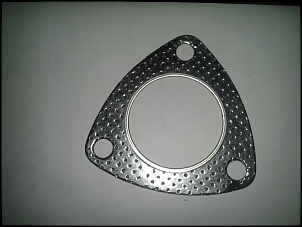

    Por isso estou perguntando qual local é, se for entre a turbina e o coletor de escape (triangular / 3 parafusos), ali originalmente NÃO vai junta, só cola de escape e bem apertado. Mas se continuar vazando, pode ser que esteja empenado, aí pode-se usar a junta do escape intermediário do gol, que dá certinho, custa 3 reais e acha em qquer auto peças... Mas aproveite e tbm passe veda escape dos dois lados da junta.
    Foto da junta em anexo.
