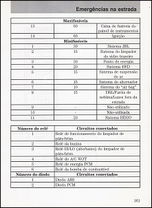

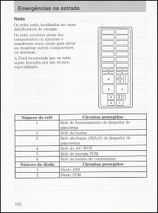

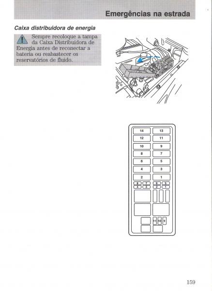

    Veja se essas imagens podem de ajudar.
    Ford V6
    Cara me ajudou demais não aguento mais ficar olhando fio a fio não tenho como lhe agradecer, como voçe conseguiu este manual já procurei na Net mas só consegui baixar em Ingles ou Espanhou, pago até a xerox desse manual
