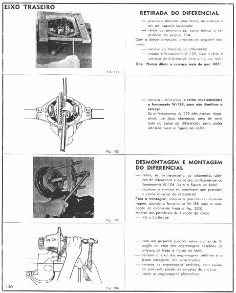

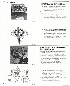

    Pessoal , em Conservatória pintou uma discução saudável sobre uma coisa que é de interesse geral , e particularmente me interessa muito ... manutenção ...
    Qdo fiz curso na Dana , abrimos as carcaças dos diferenciais usando Expansor de Carcaça , é uma ferramenta raríssima de se ver em oficinas ... nessa pag. do manual do mecanico Willys de 1964 tem um desenho ... em anexo ...
    Segue o Manual que é bem interessante ter como consulta ...
    http://ruralwillys.tripod.com/mecani...cemecanico.htm
    abs ... Edu

    Edu parabens pela exatidao, mata a cobra e mostra o pau, vou fazer essa ferramenta aqui na empresa, repare que a dilatação deve ser de 0,005

    Edu parabens pela exatidao, mata a cobra e mostra o pau, vou fazer essa ferramenta aqui na empresa, repare que a dilatação deve ser de 0,005 ... Rodrigo Bastos
    Rodrigo , 2o o Siqueira , o Samucanvas aqui do Forum tb fez uma ferramenta dessas pra montar diferenciais depois de sofrer com algumas montagens mal sucedidas , vale a pena ter um bixo desses no quadro de ferramentas .
    Essa dilatação está em polegada , coisa de gringo , transformando 0.005 " = 0,127 mm é pra montar o diferencial com interferferência suficiente pra manter o ajuste das capas externas dos rolamentos , não é pra entrar forçado o conjunto e sim bem justo ...
