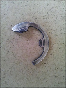

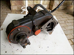

    Outra coisa, além dessa tcase de Engesa FII não ter reduzida, ela não está aguentando o rojão, já quebrou pela 2a vez. Agora já estou partindo pra adaptação de tcase de Hilux.

    Lucas , o que quebrou na T-Case do Marruá ??? no meu quebrou o anel trava , coloquei um mais parrudo e resolveu ...

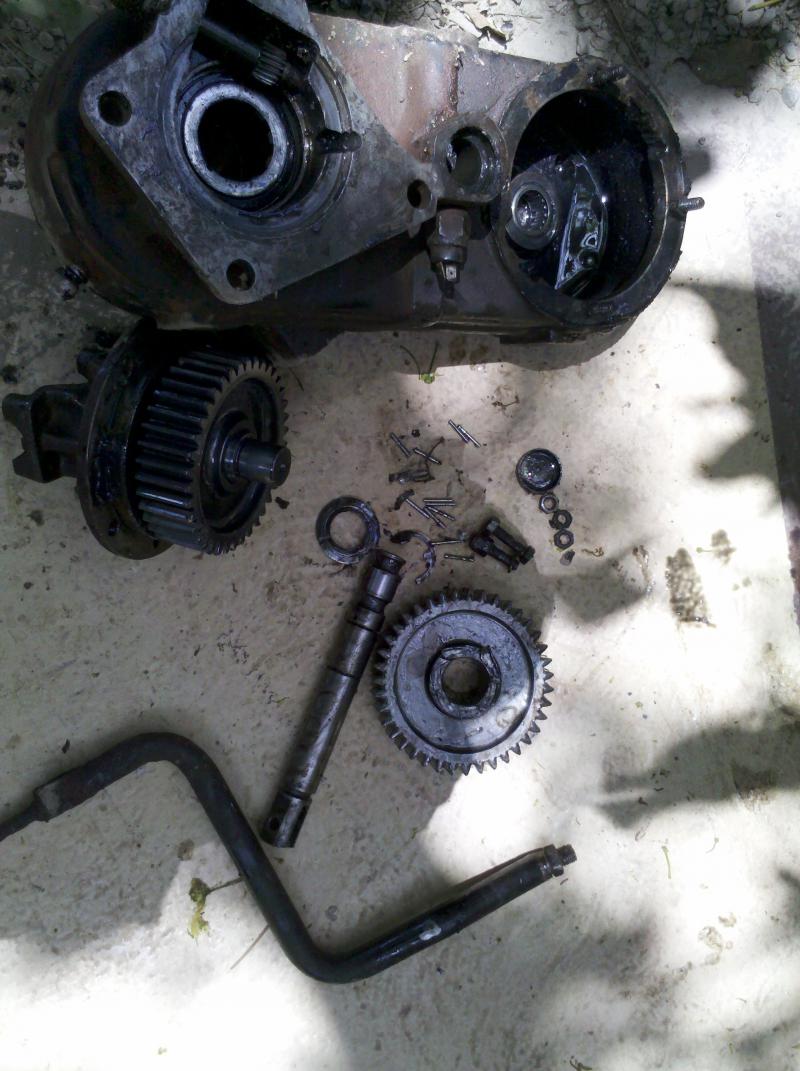

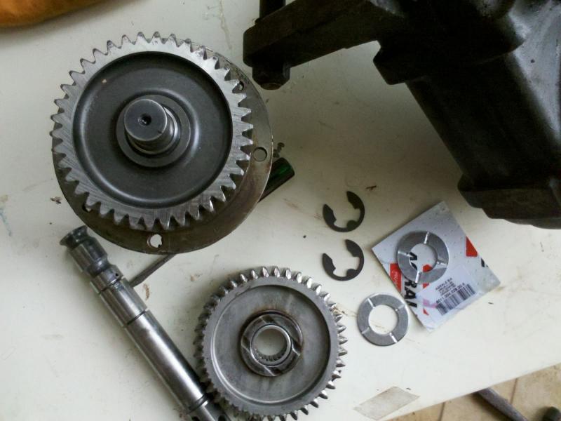

    Edu,
    foi justamente o anel trava do eixo que quebrou na 1a vez. No eixo tem a engrenagem com um rolamento de agulha, e em cada lado tem um anel trava com arruela lisa. Na época, quando desmontei a tcase, só achei parte de 1 anel trava, as arruelas lisas e a carcaça do rolamento de agulha, o resto virou limalha.
    Entrei em contato com a Agrale e me foi informado que saiu uma série com anéis trava com medida errada (21x1,2). Só que essa medida é maior que o ideal, e com isso o anel "dançava" no eixo e quando recebia muito torque, pulava fora.
    A medida correta é a de 19x1,5, menor e mais espessa. Pois bem, comprei esses anéis novos (baratos, R$ 2,00 na concessionária) e eu mesmo montei a tcase. Ficou filé, cheguei a fazer 3 trilhas leves e foi beleza. No último domingo fiz uma que forçou um pouco mais o carro (pelo fato de não ter redução, tenho que forçar mais) e quebrou novamente. Acredito que seja o anel trava de novo, pois parece que a engrenagem "louca" que faz a transferência não está retornando totalmente pra posição 4x2. Com isso, quando a alavanca está em 4x2, dá barulho na tcase de engrenagens raspando. Daí eu tenho que colocar em 4x4 pra conseguir andar (no asfalto uso 4x4 com RL desligada). Ainda não abri pra ver ao certo o que quebrou. E nem pretendo, vou adaptar a tcase de Hilux logo, que já está aqui comigo só aguardando a flange.

    Lucas , o anel trava que coloquei não sei bem a medida , mas era o dobro da espessura , foi feito novo alojamento no torno pra poder entrar e ficar bem justo ... essa TCase é muito simples e bem parruda não era pra ter problemas ...

    Citação Postado originalmente por Eduardo Velo Ver Post
    Um dos motivos de ainda não aderir ao turbo no Q20B é justamente poder tocar a vtr em marcha lenta , pego subidas bem íngremes e deixo em 1a no tó...tó...tó... e vai que é uma beleza ... rsrs , meu amigo tem um Envesa com S4T sem turbo tb , com cx red. de Hilux , sobe mais tranquilo ainda ... vai ficar campeão o Marruá com essa cx ...
    Então ta explicado, o anel mais espesso que cabe no eixo original é o de 1,2mm. Essa de refazer o alojamento no torno é uma boa, vou pensar nessa hipótese caso o flange da nova tcase demore a ficar pronto.
