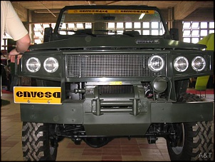

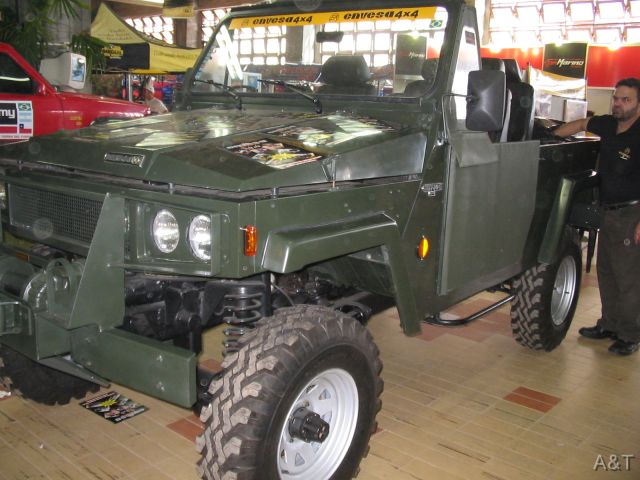

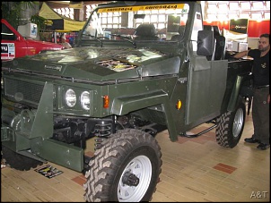

    Estive na Fenajeep este ano, e encontrei um Envesa esposto, apedido do amigo Edu, estou enviando as fotos que tirei.

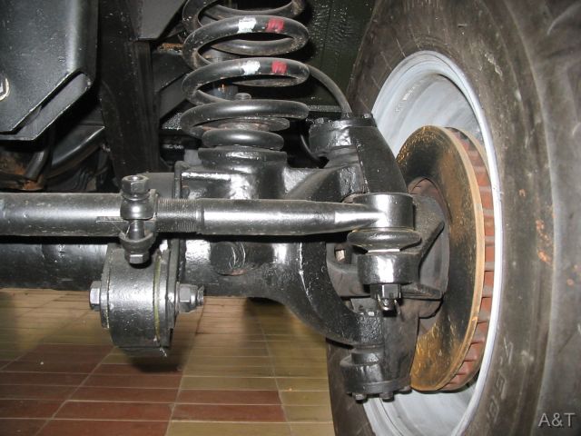

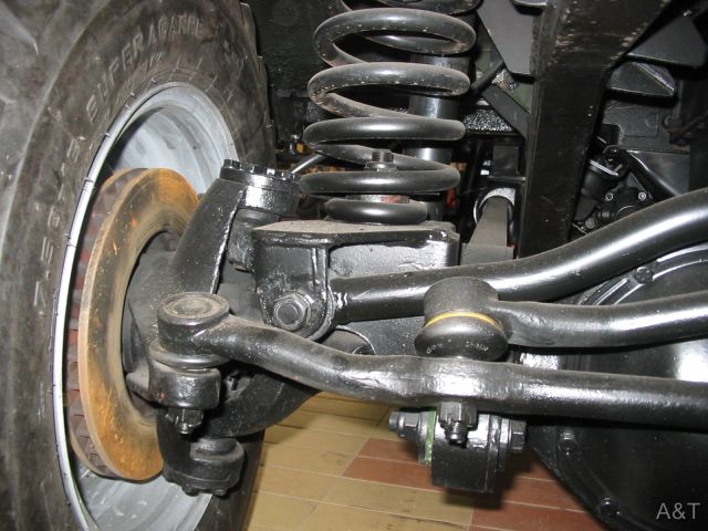

    Galera reparem os munhões e a barra (roda a roda) com o olhal na barra , muito reforçado ...
    Munhão aberto , tipo Engesa , mas com fixação de rolamentos com 6 parafusos (F1000 4x4) , os superiores ele manteve rolamento e nos inferiores colocou mancal ...
    Pitmam de opala com aba soldada para amortecedor de dir. de Opala ...

    Foto 13 = Terminais de direção fundidos na própria barra
    Péssimo, muito péssimo, ainda mais sabendo que estamos no Brasil e os caras metem a faca quando você fica dependente de peças de fábrica.

    Repare na foto 15... Amortecedor de direção soldado no pitman.
    Pitman soldado de fábrica bastou as Campers... rs

    Galera Engeseira , foi por isso que tiraram essas fotos , pra gente discutir mesmo ...
    Essa barra roda-roda torcida com furação de fundição acompanhando a barra do Pitmam com terminal e solda de suporte de amortecedor no Pitmam , foram feitos sob medida para esse eixo , os angulos de trabalho ficaram ótimos , mas pra arrumar essas peças caso necessite não vai ser nada fácil ...
    Lembrando que os Envesas ainda saem com eixos de Rural e não usam esses tipos de barra nem esses munhões ...

    Esse Envesa é meio gambiarra, eu e o Nero olhamos, tinha caixa de transferência em baixo, mas não tinha alavanca nenhuma, nem os furos no assoalho.. deve tá em 4x2 só pra exposição.

    Esse é meu pensamento tb. , tem que ter peças de reposição fácil de achar ...
    Mas segundo o Rosnel , foi feito a pedido de um cliente , ficou muito reforçado , não podemos discutir isso , mas as peças pra reposição , como já disse , devem dar trabalho pra achar ...
    Se fosse comigo procuraria outra solução , ou então já ficaria com peças de reposição ...
    O Envesa sai normalmente com eixos de Rural , munhão fechado e terminal com olhal na barra roda-roda e terminal de pitmam pegando nesse olhal . Pelo peso do carro acaba criando problema nesse terminal , o que foi resolvido com esse olhal fundido em angulo na barra roda-roda desse com eixo de F1000 4x4 ...
    São problemas que vão sendo resolvidos pelo uso , a própria Engesa fabricou uma pancada de jipes e até o último saiu com vários problemas que os usuários acabaram resolvendo ...
    Troller , Marrua , Envesa ... são "nacionais" e estão se ajustando a cada ano ...
    O Motor é MAXION S4 , sem turbo ... diz o Rosnel que o Turbo poderia comprometer o resto da mecânica ...

    EStava com 4x4 e cx de red. sim , só não tinha alavancas , eu tb fucei ...
    o tapete não tinha furação ...
    Agora ... acabamento não é o forte da turma do Rosnel , ele até faz tudo bem reforçado , mas não liga muito pra estética não ...
