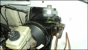

    Caros amigos. Comprei recentemente um Engesa fase 2 da Funasa todo bichado. Comecei a reforma da chaparia e pintura, já finalizados, mas o problema do cabo de embreagem está tirando o meu sossego. Gostaria se possível que algum engeseiro com mais esperiência postasse fotos de uma adaptação da embreagem hidráulica no Engesa, pois olhando detalhadamente verifiquei que o pedal da embreagem fica bem em cima do hidrovácuo. Muito grato a todos.

    Na verdade, sobra um espacinho sim!
    Tem várias opções, eu usei o da F250, pois estou usando a capa seca da mesma.
    A observação que tem que fazer, é a seguinte.
    Antes de qualquer coisa desmontada, aperte o embolo do cilindro principal, o que vai no pedal.
    Anote o curso do embolo, no meu caso, foram 13cm se não me engano. (anote)
    Depois, com a trena caçada no cachote, va apertando e soltando o pedal, para saber onde será a medida do ponto de apoio do eixo do êmbolo do cilindro principal.
    Se deixar pouco curso, o cilindro escravo não terá eficiência.
    Se deixar curso demasiado, o cilindro escravo poderá estourar.
    O da to band é uma boa pedida, mais a galera tem boa opções.

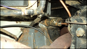

    Xará,
    Veja as fotos da adaptação do meu (uso cilindros de toyota também):

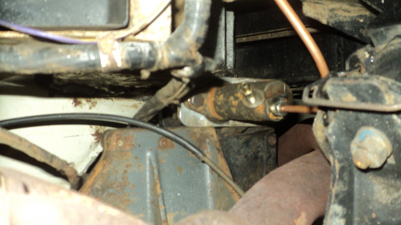

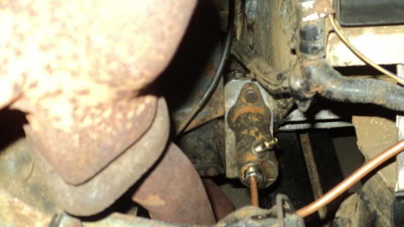

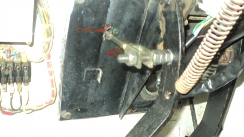

    Olá meus caros.
    Finalizei a embreagem, o Xará já está rodando. Ficou muito bom mesmo, levinha.

    Cool Fotinhas!!!!
    -dsc01024.jpg-dsc01022.jpg-dsc01025.jpg-dsc01027.jpg-dsc01032.jpg-dsc01024.jpg-dsc01022.jpg-dsc01025.jpg-dsc01027.jpg-dsc01032.jpg
