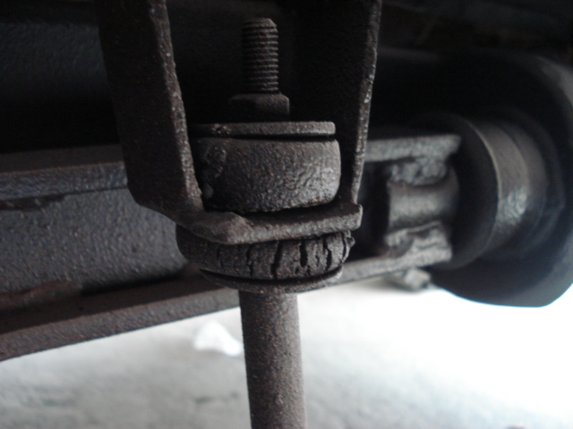

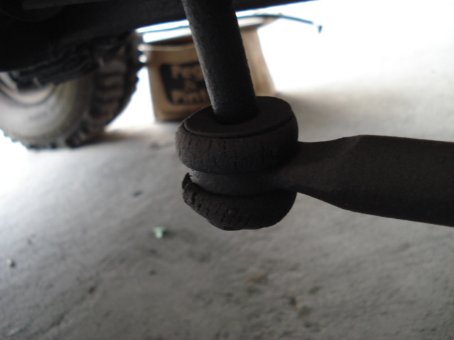

    Que buchas da suspensão são estas?
    Fala ai pessoal, beleza!
    A montagem do meu engesa já esta quase no final, por isso estou precisando da ajuda de todos para tentar conseguir, ou melhor, descobrir que peças são essas!
    O Kim já me ajudou a achar a guarnição do parabrisa (sem similares e impossível de ser comprada aqui no RJ)!
    Agora preciso descobrir algum similar (genérico) para algumas buchas da minha suspensão.
    Estou enviando, em anexo, algumas fotografias. Me parece que são de uma espécie de "barra estabilizadora", mas não tenho idéia se este é a denominação correta.
    Caso exista alguma bucha similar de caminhão ou algum outro veículo seria ótimo! Pois assim poderia tentar comprá-la aqui pelo RJ mesmo!

    Algumas fotos!
    Miniaturas de Anexos Miniaturas de Anexos -dsc04855.jpg   -dsc04857.jpg   -dsc04858.jpg   -dsc04859.jpg

    Mais algumas!
    Miniaturas de Anexos Miniaturas de Anexos -dsc04860.jpg   -dsc04861.jpg   -dsc04862.jpg   -dsc04863.jpg

    borracha
    Julhos, e barra estabilizadora mesmo, voce encontra em qualquer loja de borracha. procure do chevet do opala nao fale em engesa as complica. abs. jose alfredo
    16/04/2008
    Maceió/AL
    286
    O meu coloquei de chevete e ficou bom.
    07/07/2004
    Campos dos Goytacazes/RJ
    72
    9,629
    Agradecimentos: 10
    Já falaram que as do chevette serve , mas outra opção é vc levar uma de amostra em qualquer loja de borrachas automotivas e pedir uma igual a esta e pronto , se perguntarem de qual carro é vc diz que não sabe , pois pediram a vc para comprar .
