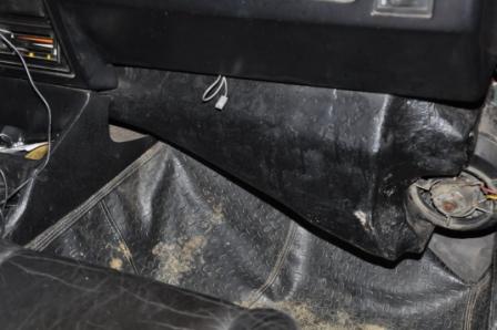

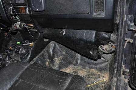

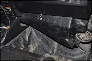

    fotos da evaporadora modelo 2010
    rubens segue algumas fotos observe que o ventilador ficou para fora da caixa, logo apos ele vem o quadrado que é fixado a evporadora, ela so sai se tirar a caixa, a tampa que ela entrou ficou la pra traz virada para o cofre do motor, neste ponto da evaporadora que tivemos que posicionar a caixa no carro e aumentar a parte de baixo para canalizar a agua e furar o dreno, ele ficou exatamente embaixo da evaporadora, fora do carro vc ve as mangueiras saido elas entraram junto com a caixa por dentro do carro ja veio com valvula e tudo.
    qualquer coisa to a disposição meu tel. é 27 88020717 (tim)
    nextel 81*99139
    Rodrigo Bastos
    Miniaturas de Anexos Miniaturas de Anexos Caixa Evaporadora - Ar Condicionado Camper-dsc_0075.jpg   Caixa Evaporadora - Ar Condicionado Camper-dsc_0076.jpg   Caixa Evaporadora - Ar Condicionado Camper-dsc_0077.jpg   Caixa Evaporadora - Ar Condicionado Camper-dsc_0079.jpg   Caixa Evaporadora - Ar Condicionado Camper-dsc_0081.jpg

    Rodrigo, mais uma vez obrigado!
    Agora consegui visualizar as modificações. Você poderia enviar estas fotos com maior definição para o meu e-mail?
    Vou fazer a impressão e levar para a pesoa que trabalha com fibra para poder fazer a modificação na caixa evaporadora da minha Camper.
    Meu e-mail: rubens_sousa@yahoo.com
    Rubens
