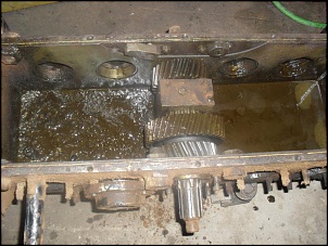

    Caixa de tração engesa com reduzida e saída pra guincho dianteiro e traseiro.

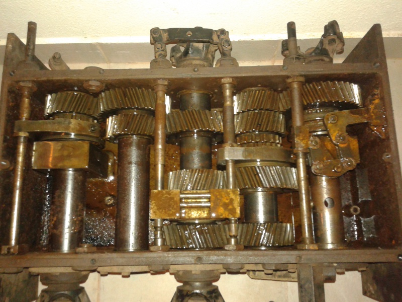

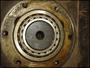

    Caixa engesa 6x6
    Citação Postado originalmente por RogérioNunes Ver Post
    Não Léo, essa estava debaixo de uma pilha de madeira numa marcearia aqui Campos.

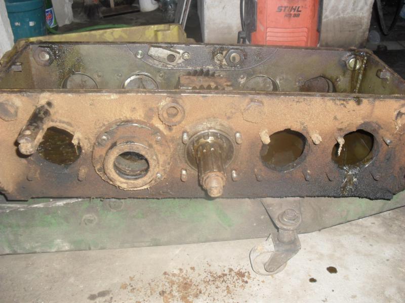

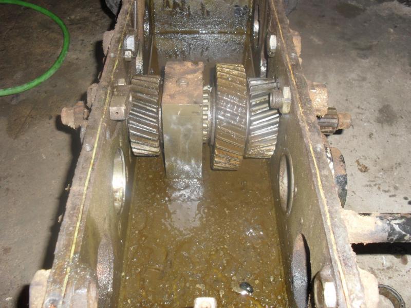

    Boa tarde, recentemente comprei uma caixa engesa 6x6 que acredito ser do ee15 ou ee25. Estou revisando e peço ajuda . como posso sacar os rolamentos. Os saca rolamentos que tem no mercado não servem. Obrigado.

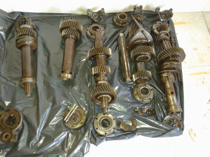

    Ontem finalmente com ajuda de amigos conseguimos desmontar os eixos.

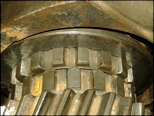

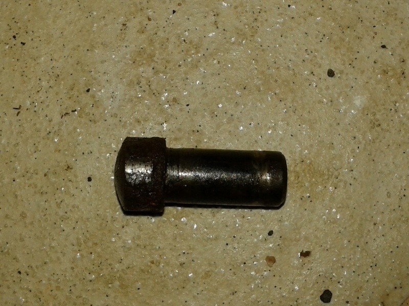

    Caixa engesa 6x6
    Citação Postado originalmente por vendicto Ver Post

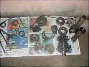

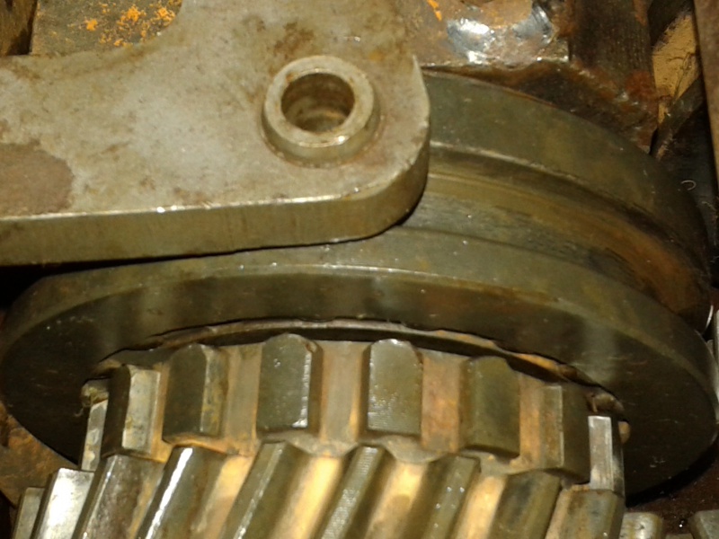

    Finalmente entendi, inverti as engrenagens do eixo traseiro com a tomada de força , 39 x 22 dentes com as de 35 x 26 dentes. ilustrando algumas peças desmontadas. Todos os rolametos são iguais capa é timken depois posto os numeros.
