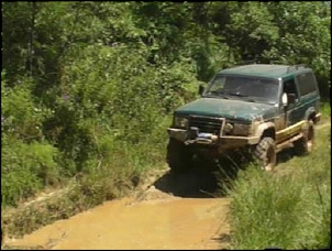

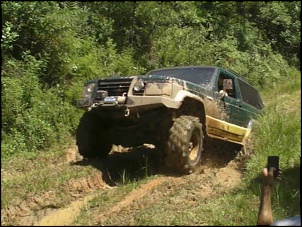

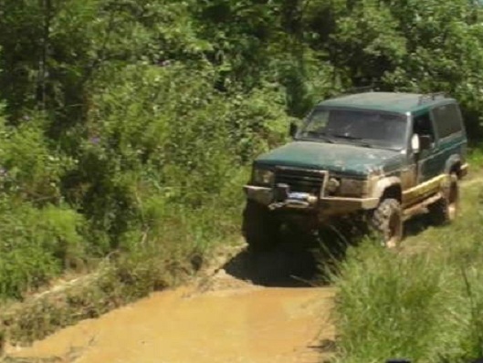

    ontem fui estrear a Camper na trilha, já tinha removido todo o carpete, ar quente, troquei os pneus e coloquei uns 32 recapados da 3k e guincho elétrico.
    Primeiro que foi bacana poder ir com a familia toda patroa e dois filhos, todos bem acomodados e seguros.
    Fomos para a região de Ribeirão Pires, fizemos um pedaço da trilha do defunto, andamos bem naquela região, depois fomos para Paranapiacaba e na volta tivemos que cortar caminho pela estrada da Xiboca, pois o retorno para Sampa estava muito complicado, possivelmente pela subida da serra, volta as aulas, etc.
    A impressão que tive do carro foi ótima, o conforto é absurdo e a condução na trilha , pelo menos na minha impressão é que é muito mais facil do que outros 4x4 que tive, provavelmente pela largura da barca.
    abs
    Joao

    Fabio,
    tenho só essas duas fotos da trilha, quando tiver mais posto.
    Leo, me mande seu endereço por MP, depois que mandar o PAC acertamos.
