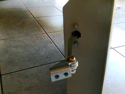

    Bem , hoje comprei o limitador de abertura de porta do GOL BOLA levei lá nos meninos da fibra e junto com eles tentamos ver como seria para colocar , DESISTIMOS , MUITO COMPLICADO PARA ADAPTAR .
    Vou pensar em outra coisa .
    KIM , vc já colocou no seu ????????? Ou só esta pensando em colocar , a dificuldade técnica é muito grande , falta espaço .

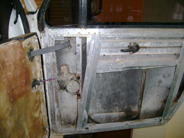

    Vamos aos batentes, nesta foto, observe nesta foto, como está colocado na porta.
    Para fibra, talvez fosse necessário fazer uma chapa de ferro, como reforço, por dentro da porta, pois a area de contato do batente é pequeno.
    Aqui, como se fixa à carroceria, ele tem uma peça própria para fixação.
    Aqui, como seria, está desconectado, pois a porta estava sendo retirada.
    Fica muito bom!
    Tem uma parada no meio, que serve para deixar entreaberta, e também para que não se abra muito rápido.

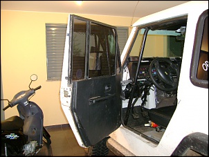

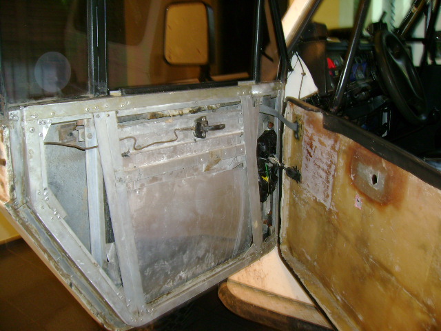

    Ola Dr Guilherme, desculpe me entrometer, no meu engesa resolvi colocando uma cinta aproveitando os parafusos do espelho retrovisor na parte de dentro das portas, inclusive utilizei os ganchinhos rebitados na carroceria por onde passava as cintas que fixavam a capota de lona, na outra ponta fiz um suporte que fixei na parte de baixo do painel, esse suporte tem um parafuso facil de retirar, caso eu queira desmontar a porta ou retirar o limitador,
    Miniaturas de Anexos Miniaturas de Anexos Limitador da abertura da porta no engesa-foto1a.jpg   Limitador da abertura da porta no engesa-foto2aa.jpg   Limitador da abertura da porta no engesa-foto3a.jpg

    Obs. nas fotos tambem da para ver como fiz a parte interna das portas e a posição do motor do vidro eletrico, sem nenhum furo na porta, ja faz 10 anos....e nunca apresentrou nenhum problema.

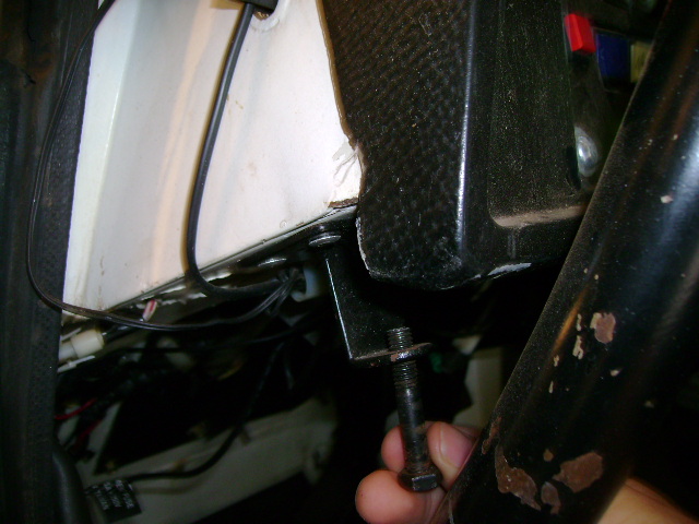

    Nessa foto mostra como ficou o limitador
    Miniaturas de Anexos Miniaturas de Anexos Limitador da abertura da porta no engesa-foto4a.jpg

    No seu , com a carroceria sendo de aço , a moldura da porta é bem estreita , por ísto deu , já no meu por ser de fibra , a moldura da porta é muito larga e não daria para colocar este limitador que vc colocou , eu cheguei a comprar e na hora não teve jeito .
    Mas obrigado pela ajuda .

    Na posição que esta a sua , no meu ficaria no meio da moldura e não tem como entrar o braço para dentro da porta pq entre a lateral da porta e a moldura da porta não tem espaço nenhum .
    E se colocasse por dentro do carro como é no seu , ficaria por dentro da borracha da porta , aí não tem jeito .
