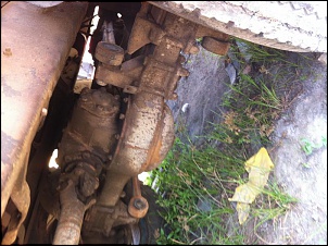

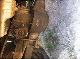

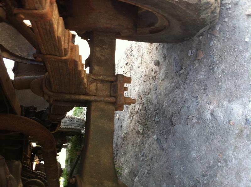

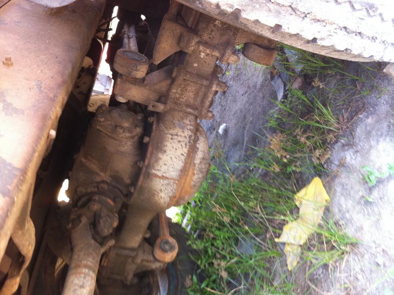

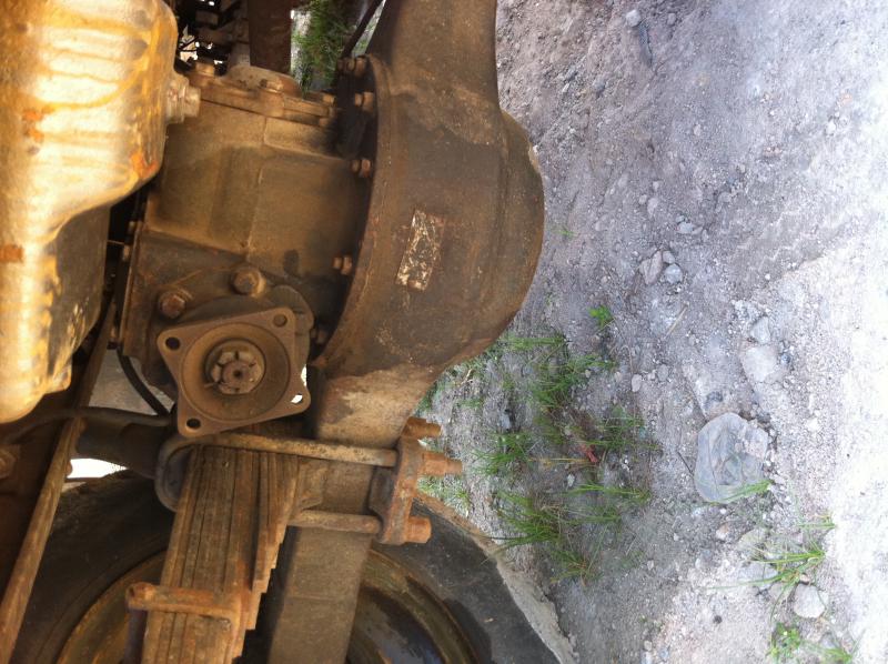

    segue a foto do REO.. esses eixos são 5T ?

    Magão esses eixos vão ficar muito pesado no engesa não ?
    Usuário Avatar de MaGao
    26/02/2008
    Maceió/AL
    2,780
    Pro engesa ja foi descartado.. =) mais não tem como deixar passar... ehhe se forem mesmo vo negociar.. quem sabe não monto um carro pra usar ele =)
