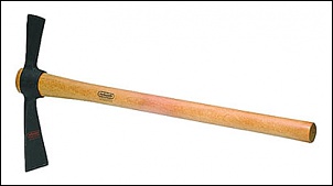

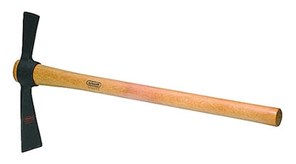

    Bom não tem retro pra acertar o caminho , mas tem sempre a chibanca velha companheira na vtr pra certas ocasiões , é quase uma retro ... rs

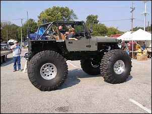

    A minha idéia seria esta ... que tal?
    Miniaturas de Anexos Miniaturas de Anexos Caixa de 4x4 abaixo do chassi-indy4x4show007.jpg

    Salviano , essa vtr da foto está com o cambio mais abaixo do chassi que a CT do meu Engesa ... rsrs , lembra aquela pousada que ficamos em Monte Verde ?? o fdp do dono triplicou o preço , queria ir pra lá num fds e ficar ali que era mais em conta , mas desistimos , Monte Verde é só pra elite ... rs
