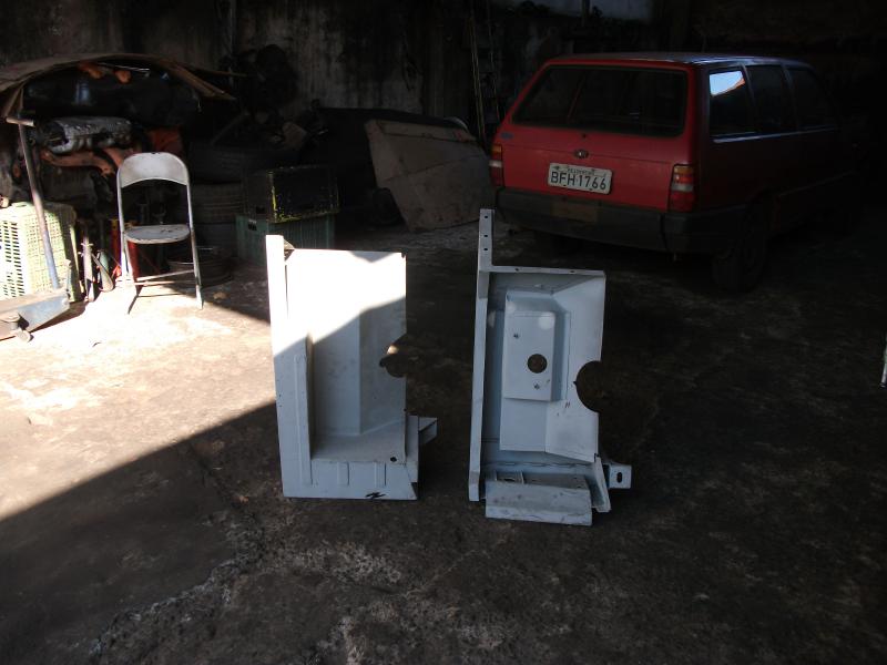

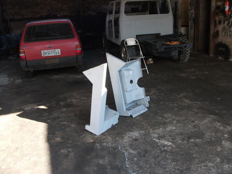

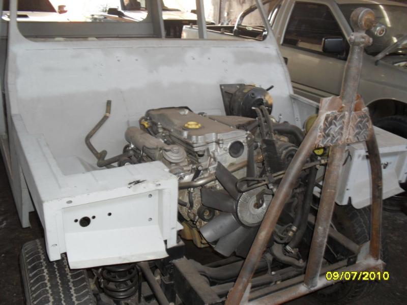

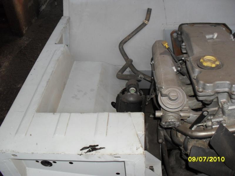

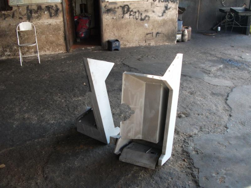

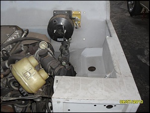

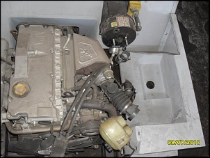

Lá vou eu de novo. Desnecessário dizer que estou mexendo bastante no meu Traste. Eis que pretendo também colocar um guincho elétrico no bicho e, para tanto, quero ter mais uma bateria disponível. Estava dando uma olhada no cofre do motor e, do jeito que o meu está montado, não tenho espaço para outra bateria.

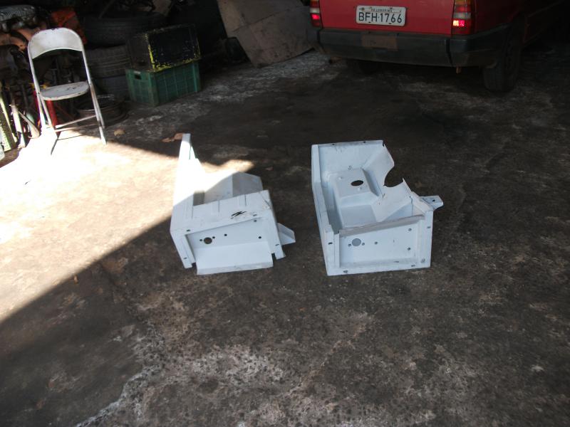

Assim, surgiu a idéia de rebaixar a lataria das caixas de roda em mais ou menos uns 8 cm, para deixar tudo no mesmo nível que os rebaios existentes junto da parede corta-fogo (onde atualmente está a minha bateria, de um lado, e o filtro de ar, do outro).
Pelo que medi, com os meus amortecedores atuais (não sei quais são), isso não afetaria o curso da suspensão. Mas como vou colocar amortecedores rancho (para deleite da minha esposa), fiquei na dúvida se essa modificação não prejudicaria o curso da suspensão.
Alguém já fez algo parecido?
