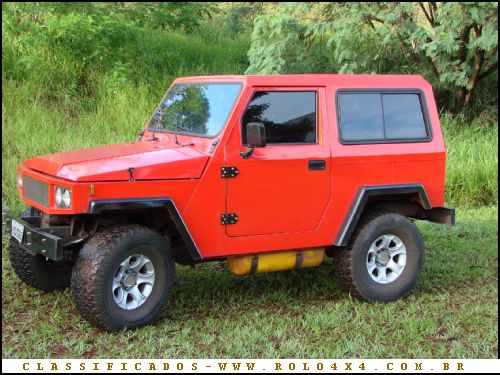

    realmente está caro rodar com nossos brinquedos, com o preço da nossa gasolina... já pensei nessa possibilidade algumas vezes, principalmente depois que tive uma camper 6cc com GNV, que na minha humilde opnião era a melhor relação custo benefício.
    Em relação à engesa, pensei em fazer um serviço bem rico em acabamento e que me daria uma boa autonomia, para descontar o custo x benefício... a sugestão final seria: retirar o tanque original, e instalar 2 cilindros de 10m por baixo do chassi revestidos apenas pela protetor de tanque original e alguns retalhos de chapa se necessário e um tanque reduzido ( nas mesmas dimensões do "capacete" - aquela parte mais elevada do tanque original ) onde seria utilizado para a gasolina, creio que algo perto de uns 15 a 20 litros, preso entre as longarinas. Não cheguei a orçar nem mesmo montar esse KIT, mas seria o mais legal, na minha opnião.
    Fora isso pensei em colocar dois cilindros estreitos e cumpridos embaixo da carroceria, onde vão os estribos, mas não sei como ficariam. Dentro do carro JAMAIS, pois adoro levar umas tralhas e dou valor a qq espaço extra onde caiba uma coisa qq.
    Abraçones e poste a saída que vc optar, pra ajudar a ILUSTRAR meus davaneios, pois ainda estou mexendo em lata e elétrica.
    Ralado

    Também andei pesando em colocar um ou dois cilindros em baixo como você, como ninguem
    ainda fez isso ou não deram referencias, vou levar o carro em uma instaladora e ver como
    pode ficar utilizando aqueles tanques de fibra de amostra que eles tem.

    segue a foto que você havia me pedido. Como te escrevi, estou concluindo um pequena reforma no Engesa (nova suspensão dianteira) e, por enquanto, os tanques não devem voltar para lá. Sua outra pergunta, CREIO que são de 18 m3 cada um
    Eriksom

    Paulo,
    depois que tive uma camper 6cc com GNV que fazia 7 km/m3 na cidade e 10Km/m3 na estrada a primeira coisa que passou ne minha cabeça foi colocar GNV no engesa, porém como entrei no "jaque, jaque..." até hoje não toquei o projeto a diante.
    Na minha camper, eram dois cilindros de 10 m3 a de uma amigo tem 1 cilindro de 20 m3; neste caso específico achei que 2 de 10m3 ficam melhor, atrapalham menos e permitem uma utilização melhor do espaço no portamalas. Creio que fazer um teste com diversos tipos e tamanhos de cilindros seja bem legal, pois assim pode descobrir alguma combinação de melhor aproveitamento do espaço.
    Como disse anteriormente, não optarei pela instalação dentro do carro, pois teria que retirar minha maleta de ferramentas e várias outras tralhas ( cintas, anilhas, WD... )
    Vicarei de olho nos relatos das opções, pitacos e tentativas
    Abraçones
    Ralado
