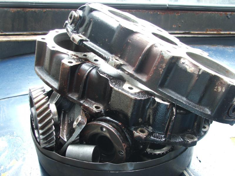

    Amigos,
    estou mandando abrir a tcase.. visto que ela está escapando agora em até 4x2.. e também esta com um barulho forte.. com folga na reduzida e na saida para o eixo cardan traseiro..

    boa sorte, se possível aproveita e tira umas fotos dela aberta e do encaixe para podermos
    ver como está e como ficou.

    ta desmontado desde quarta.. até hoje não tocou pra montar..
    o problema foi 01 rolamento.. to aguardando a montagem.. o resto ta de boa!
    Miniaturas de Anexos Miniaturas de Anexos Tcase JPX - Reduzida Escapando-dscf3555.jpg
