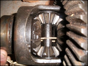

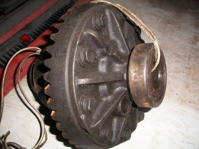

    Fotos do LSD do Patrick!

    faz umas fotos do diferencial de seu engesa, pois normalmente, é D44, mais existem casos em que o dono anterior colocou diferencial de opala, ou seja D30.
    Esse da foto, realmente parece ser um D44, não há uma referencia no rolamento, como uma trena para sabermos o tamanho do mesmo, pois assim teríamos um comparativo.
    Provavelmente esse parcial era de uma F1000, Ranger ou S10. (todos D44)
    Aguardo fotos.
