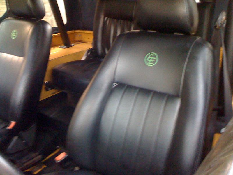

    Bancos e interior novos.

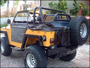

    Segue fotos:
    Miniaturas de Anexos Miniaturas de Anexos Engesa Fase I 86... comprei....-frente-atual-com-capota-fechada.jpg   Engesa Fase I 86... comprei....-frente.jpg   Engesa Fase I 86... comprei....-lateral-com-capota-abaixada.jpg   Engesa Fase I 86... comprei....-lateral-com-capota-fechada.jpg   Engesa Fase I 86... comprei....-interior-2.jpg

    Miniaturas de Anexos Miniaturas de Anexos Engesa Fase I 86... comprei....-interior-3-tapete.jpg   Engesa Fase I 86... comprei....-bancada-nova.jpg   Engesa Fase I 86... comprei....-traseira-com-capota-abaixada.jpg   Engesa Fase I 86... comprei....-fotos-recentes-iphone-055.jpg

    João , parabéns pela aquisição .
    Esse ângulo entre a barra de dir. e a barra das rodas está muito aberto , não necessariamente causa shimmi , mas aumenta as trocas de terminais que com folga causam shimmi ... fica esperto ...
    Anda 1o sem a turbina pra ver se vc acha mesmo necessario , o meu não tem turbina e anda muito bem ...
    Vamos trocar muitas informações ainda , pode ter certeza ... vamos aguardar umas dicas vindas da Bahia ...
    abs ... Edu

    Valeu pela força Eduardo...
    É, realmente o carro tá com um shimmi da zorra... o antigo dono diz que é por causa dos pneus que estão muito ruins (já estou na cola de um jogo de pneus), mas eu acho que não é só isso... inclusive estava até lendo sobre a correção do cáster do Kim...
    Agora, como se conserta essa angulação das barras??

    Esse angulo é corrigido pelo braço pitman , o original é curvado pra baixo com angulo , esse que vc tem deve ser de opala , é pra cima e não tem angulo ... se mesmo usando original ainda ficar muito ângulo , tem 2 saídas , tirar calços ou baixar a cx de direção ... esse é só um dos itens causadores de shimmi , mas é bom ir eliminando ...
    abs ... Edu
