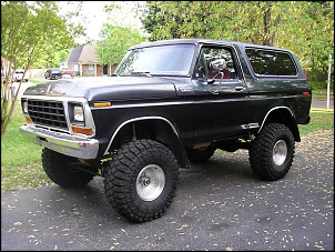

    Infelizmente não foi gato na montagem nem uso de graxa ou peças de má qualidade , mesmo pq não foi só uma vez ... gostaria que fosse um desses motivos ... é daqueles casos sem explicação ... rsrs ... rodava uns 2000 km em 2 ou 3 meses ... um pouco de trilha , e muita estrada ... ja cheguei a pegar um par de timken falso com marcação original " reformado " e consegui trocar mesmo depois de estourado ... sempre dou pre carga no rolamento e nos munhões qdo ajusto , não tem como montar errado ... se montasse errado estourava mesmo com os 31" , o que não ocorre ...
    Meu engesa pesa em torno de 3 ton. , mas só o que tem a mais do Fase 3 original é a capota de fibra = 120 kg e minhas ferramentas e sobressalentes , uns 120 kg tb , peso 77 kg ,então está entro do limite de carga = 500 kg , se a Engesa projetou corretamente os eixos pelo peso não deveria ter problemas ... mas só não tenho problemas qdo uso 31" , pq se usar 33" detona muita coisa ...
    Embora seja tudo físico , parece que discutimos o sexo dos anjos ... rsrs ...não vamos chegar numa conclusão definitiva sobre o que aguenta ou não pneus grandes ...
    Já pensei muito nisso e vou apelar , vai ser tudo de F250 4x4 , menos o motor , o Perkins é imbatível ... se tivessemos uns Broncos por aqui igual da foto , seria uma boa pedida de eixos ...
    abs ... Edu
