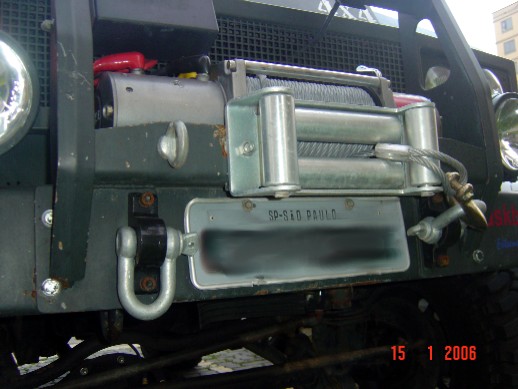

Estas são as fotos de meu parachoque de impulsão com base para guincho, ficou pronto há uns 15 dias...
O Jericó perdeu um pokinho de ângulo de ataque, mas nas trilhas ainda não chegou a ser incômodo... :concordo:

Eu instalei o quebra-mato com berço para o guincho que foi confeccionado pela Wandecar, foi indicação do Gnecchi aqui do forum, na minha opinião, foi o mais adequado para o Engesa.
Abs.

Aproveite pra colocar ponto de ancoragem no mesmo local onde o quebra-mato é fixado. Tb coloquei essa ancoragem na Wandecar.
Agora vou fazer um towbar removível que será fixado no mesmo local onde estão as manilhas.

Essa é a idéia. Quando eu fui instalar o quebra-mato, eles não tinham o ponto de ancoragem pronto, preciso passar lá pra encomendar.
Muito boa essa sua idéia de towbar removível.
