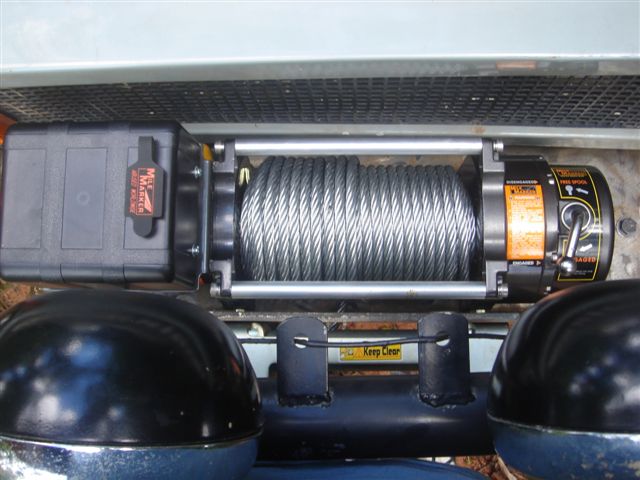

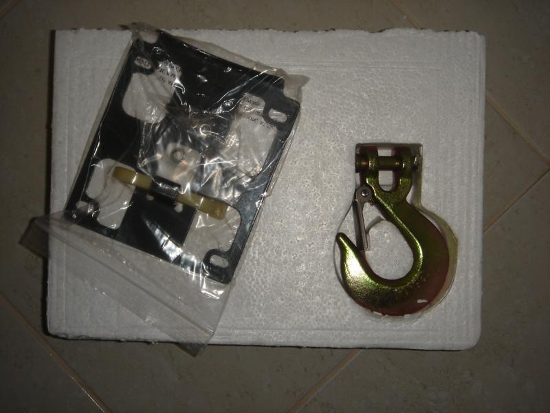

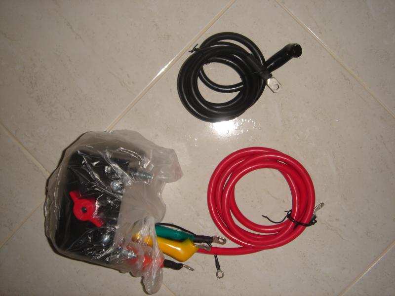

    Ganhei até um bonezinho, já que de acordo com o vendedor eu irei esquentar muito a minha CABEÇA com esse guincho e sua manutenção, sendo assim pelo menos com o bonezinho eu não esquentarei a cabeça com o sol também.
    Miniaturas de Anexos Miniaturas de Anexos Suporte de guincho!-dsc00471.jpg   Suporte de guincho!-dsc00469.jpg   Suporte de guincho!-dsc00466.jpg

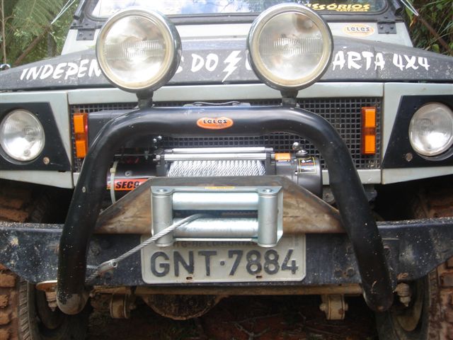

    QUE GUINÇÃO É ESSE!!!Tá ficando muito bom isso aí!!!Carlos, parabéns por mais esse UP no engesão!
    Citação Postado originalmente por CARLOS SIQUEIRA Ver Post
    Mais algumas.....

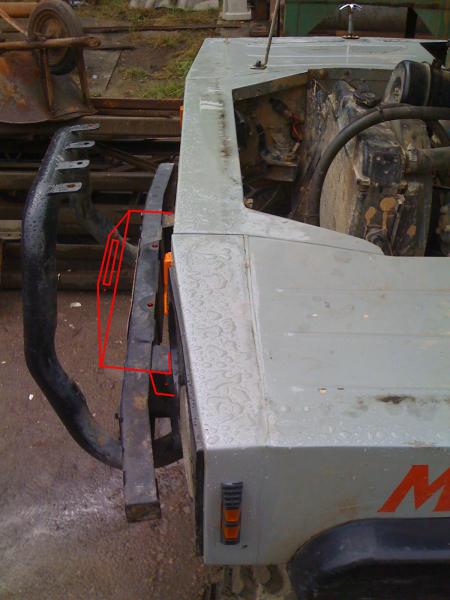

    Galera, fotos da etapa de hoje(ontem), mas ainda falta mais detalhes.....
    Edu, o chassi foi aberto para acomodar parte do motor, mas foi fechado, com chapa de mesma bitola, moldada. Em resumo: a mesa ficou resistente, pois a chapa tem 1/2", embora só 1/3 da largura desta tenha sido fixada nas longarinas; a solda foi executada com eletrodo apropriado, de alta penetração e fornecendo "flexibilidade" a junta, não tornado a mesma dura demais a ponto de trincá-la, segundo o torneiro; o parachoque teve um ligeiro deslocamento (+/- 2 cm) para frente, compensado com o alongamento dos furos de fixação, permanecendo "original", possibilitando ainda a reinstalação do "quebra-mato" que existia, com pequenos ajustes nas furações. Gostei muito do serviço, pois ficou como imaginei/projetei. Partirei para conclusão da montagem, pintura e instalação elétrica. Quando estiver pronto, farei um teste e tentarei postar um "videozinho" aqui (nunca fiz antes).

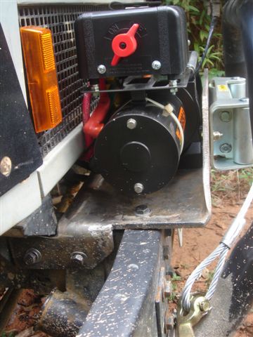

    Finalmente minha mesa do guincho ficou pronta!
    Acebei sendo obrigado a fazê-la sobre o parachoque, já que meu guincho é muito longo não cabendo entre as longarinas. Não utilizei solda em nenhum momento, optando por dobrar uma capa única e utilizar somente a furação original do carro. Trabalhei com uma chapa de 3/8, logo superdimensionada a fim de evitar qualquer imprevisto e utilização de mais de uma patesca caso necessário.
    O trabalho final ficou show de bola e por incrível que pareça até a furação bateu! Sem nenhum tipo de furação ou corte no carro.
    O preço que foi um pouco salgado devido a espessura da chapa que escolhi; Total de R$270,00 , sendo R$170,00 da chapa e serviço de dobras e R$100,00 da instalação e furação. SEM PINTURA!!! Ficou pronta com um dia de trabalho.
    O conjunto ficou muito semelhante a mesa original da troller, claro que com uma chapa superior ao dobro da espessura que a Troller utiliza, sendo que as abas laterias viradas 90 graus para baixo, aumento ainda mais a resistência do conjunto.
    Mais tarde irei postar o projeto e algumas fotos da contrução e instalação da mesma.
    Um grande abraço a todos e muito grato pelas dicas, opiniões e conselhos,
    Julio Cesar....

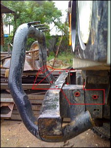

    Idéia utilizada na confecção da mesa do guincho.
    Suporte de guincho! Arquivos Anexos

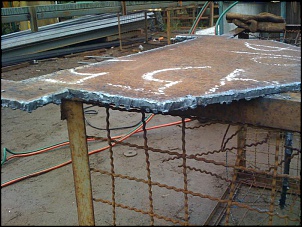

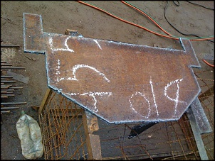

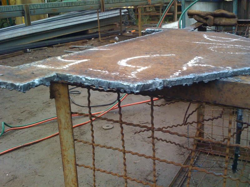

    Primeiros cortes e início de tudo utilizando uma chapa de 3/8.
    Miniaturas de Anexos Miniaturas de Anexos Suporte de guincho!-img_0072.jpg   Suporte de guincho!-img_0073.jpg   Suporte de guincho!-img_0075.jpg

    Idéia inicial!
    Miniaturas de Anexos Miniaturas de Anexos Suporte de guincho!-img_0071_2.jpg   Suporte de guincho!-img_0071_3.jpg   Suporte de guincho!-img_0086_2.jpg

    Ai vão as fotografias com a base já instalada e após acabamento com a tartaruga e lixadeira.
    Só falta pintar e testá-la em algum brejo para ter certeza se realmente ficou boa!
    Miniaturas de Anexos Miniaturas de Anexos Suporte de guincho!-dsc00528.jpg   Suporte de guincho!-dsc00527.jpg   Suporte de guincho!-dsc00530.jpg   Suporte de guincho!-dsc00529.jpg   Suporte de guincho!-dsc00531.jpg
