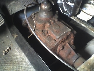

    Pessoal matando a duvida segundo o afonso da TT4, a tampa do clark 2615 infelismente não serve no 240V .

    Usuário Avatar de sallespickup
    23/06/2010
    sampa capital/SP
    1,864
    Agradecimentos: 38
    se alguem ainda ficou com alguma duvida se a tampa do cambio 2615 serve no 240v vejam as fotos pois a duvida (minha é claro pois sou teimoso ) foi desfeita
    NÃO SERVE REALMENTE!!
    que pena
