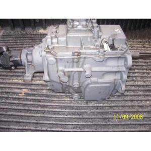

    Esse cambio clarck 240 V saiu nas d-20 até 92 e das 93/94/95/96 sairam com o eaton mesmo ultilizado nas silverado, a diferença vc mesmo pode reparar nas posição da machas por ex: nas d-20 com cambio eaton a 1ª macha e engatada para frente (como nos carros de passeio) e a do clarck 240 V a 1ª e engatada para tras. O cambio 240 V sairam nas D20 / D40 /engesa/e caminhão agrale.
    O cambio branco e o 240 V e o vermelho eo eaton.

    Meu caro amigo esse pimeiro ja é o 2615 o posterior ao 240v, sendo o primeiro com tampa de aluminio que é muito bom de engates pois tem na tampa o que se chama indução, ja o 240v é tampa de ferro e este sim exige alguma pratica pois é o piloto que acha as marchas, solução melhor seria a troca do 240 pelo 2615, original das d20 e d40 92 a 96 sem turbo de fabrica, ja o eaton só encontrado nas silverado, pois as D20 turbo usam o zf over drive
    carlos sallespickup
    OK valeu pela correção.
    Estou precisando trocar essa tampa, ja andei com o 2615 e a diferença e bem grande !!!
