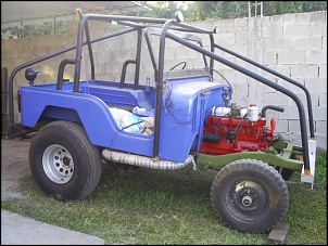

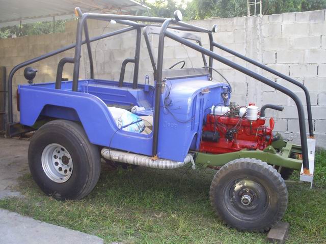

    Também fiz varios cursos e aprendia a fazer, assim reformei meu CJ5 quase sozinho,
    Quanto a gaiola, eu mesmo projetei e fiz como queria, como não gostei depois de pronta,
    fiz algumas mudanças, o importante é "faça você mesmo", assim comprei o tubo que achei
    mais interressante (medida externa e expessura), só gastei com as dobras , tem um cara
    aqui perto que fabrica gaiolas, assim ele me cobrou R$ 10,00 por cada curva no tubo.
    Sei que não ficou bonito, porem, acredito que eficiente.
    veja as fotos de como ele estava no projeto inicial na reforma do CJ e como ficou depois de mudado....

    É Paulo, vi as fotos da reforma ficou show, Só quem esta envolvido nisto, sabe o prazer que da quando se ve o resultado de varios dias de trabalho, onde um monte de ferrugem e peças empoeiradas ganharem vida novamente, é muito bom.
