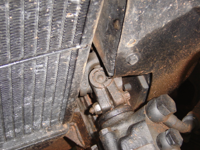

    A cruzeta prox. ao volante é do Uno , a outra , da cx de DH , ainda não consegui saber .
    Paguei 20 reais pela barra do Uno que vem 1 em cada ponta num desmanche .

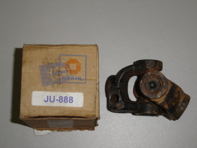

    Consultei na Stahl (0800122655) e eles tem a cruzeta completa (JU-888)por R$88,00.

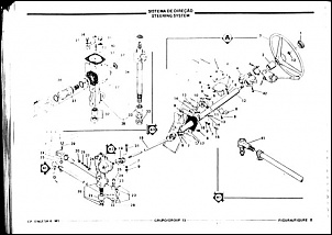

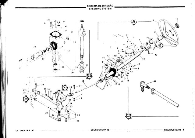

    O sistema original (peça #19) é com a junta universal JU888 da Sthal ou equivalente( codigo 2680-900-526 ou 2680-990-526) junto a caixa de direção. Junto a coluna vai o conjunto cardã+cruzeta soldados que são como as do Uno( ver peça #18 ).
    Para trocar, solte e retire o parafuso da cruzeta. Dê uns trancos no volante da direção, puxando-o para fora, em direção ao seu peito. Desta forma a barra (#18)deve se soltar. Depois vc tem que tirar a cruzeta da caixa de direção, que sai com jeito ou com um saca polias pequeno. Substitua pela peça nova, tendo o cuidado na hora de apertar o parafuso da cruzeta, pois se por muita força, ela quebra. Seguem os esquemas para não deixar duvidas....

    Essa JU da última foto que é do Uno , pode ver que é soldado na base como o Pedrão passou .
    A outra ainda nào tive que trocar .
