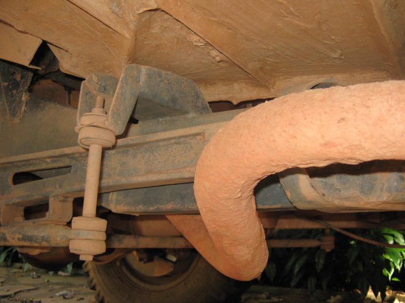

    Estou precisando das medidas do suporte da barra estabilizadora, aquela que parece um "L" invertido, soldado ao chassi.
    Preciso de todas as dimensões.
    Desde já agradeço a todos.

    ola Sr.kim
    deve haver algum engano
    a peça que voce deseja e em formato de U e nao de L
    a peça vao somente na dianteira
    amanha eu tiro as dimensoes elhe passo

    Opa caro sultao!
    Aguardo ancioso as fotos e as medidas.
    Ola Kim,
    O suporte da barra estabilizadora do meu Engesa F1 mede 17cmX08cm. Veja se é o que voce esta precisando nas fotos postadas abaixo. Qualquer duvida é so falar, ok?

    Opa Reptil!
    Qual seria a largura do perfil e aba ou seja, o "U"?
    Me passou as medidas do "L".
    Ola Kim,
    A medida do "U" é 20cmX90cmX20cm = 130cm.

    Até porque achei que vocês tavam falando do suporte da barra panhard, mas agora nas fotos vi que não...
    Achava que a suspenção da camper e engesa eram iguais, mas a minha não tem essa barra... todos engesa tem??

    Olá Kim
    Você acha necessário colocar a barra?
    O fase 2 já vem sem de fábrica, somente os fase 1 é que tinham esta barra.

    Então Cilon e Gustavo...
    Andei pesquisando sobre tal barra.
    Os eixos que estou montando em meu projeto são do Brancão, pois não foram vendidos.
    Tenho a barra, estou bem propenso a coloca-la, mais haverá o problema da limitação do curso, por outro lado, haverá um ganho de estabilidade no on-road.
    Então, estou naquela, mando ou não dobrar as chapas??????

    Kim, quando montei o meu, ele tinha vindo com eixos de F75. Eu coloquei tudo de um fase 1, igual ao que você está fazendo e até hoje nunca tive problemas de estabilidade. O comprimento do fase 2 maior que o fase 1 ajuda nisso.

    Eu não tenho do que reclamar Kim, ficou muito bom, na verdade não tem diferença para o fase 1 que tinha a barra. O meu é super estável, inclusive tendo ido até o Rio Grande com ele e sem problemas.
