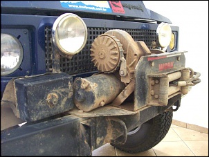

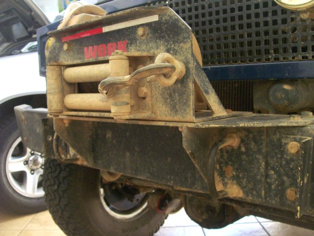

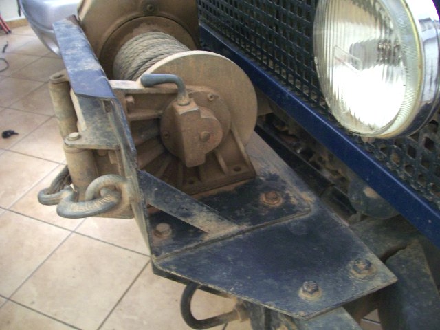

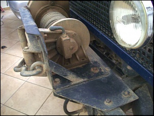

    Kim, vamos ver se posso colaborar para esta sua empreitada...
    Pelo que o meu mestre João me explicou, o guincho deve ficar alto, mas nao tao alto para nao fazer forçar para baixo, situaçnao que o Eddie citou, e alto para o bastante para nao perder o angulo de entrada...
    Tudo pode ser parafusado, com parafusos parrudos e com pontos de apoio bem equlibrados.... foi isso que entendi, se eu estiver errado, favor, abstraia...
    espero te ajudado.... > FOTOS...
    Boa sorte na instalação e se cuida, não se machuque MAAAAAis uma vez!!!

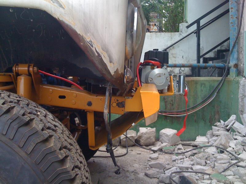

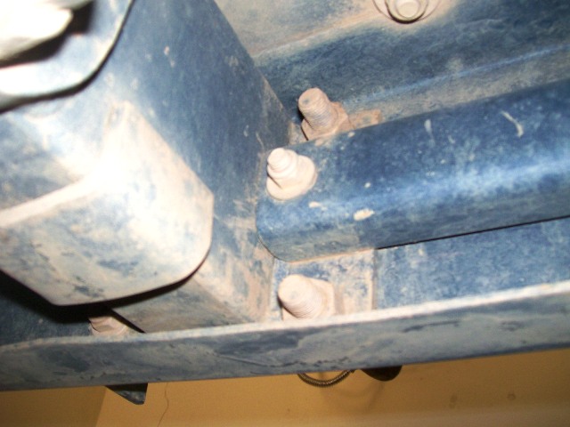

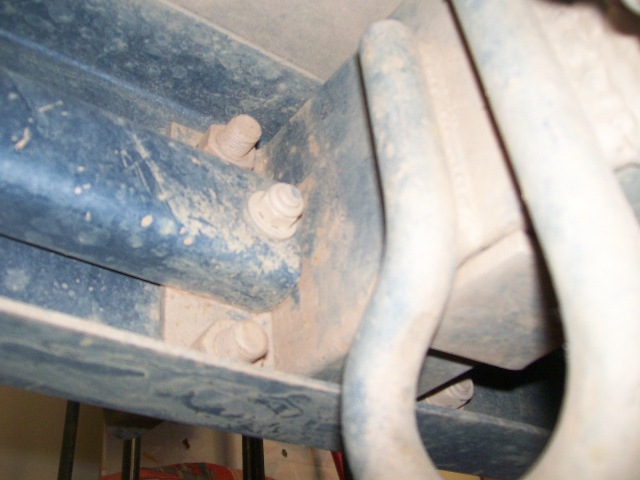

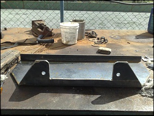

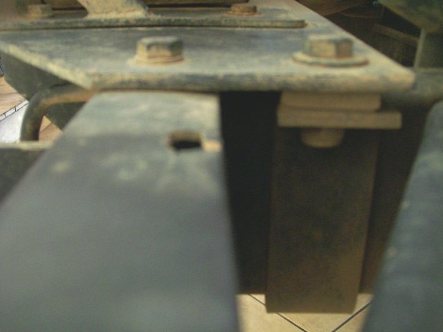

    Miniaturas de Anexos Miniaturas de Anexos -120620094801.jpg   -ogaaal8mt6lflgohuoycmd0nnw0ux7bfg7iylpm88dd0navtlu9tfpyrisox0ydixtlj_f66sislymssqeaypohcgsgam1t1.jpg   -080820095320.jpg   -130620094847.jpg   -img_0395.jpg

    A foto diz tudo...é uma pequena ajuda.
