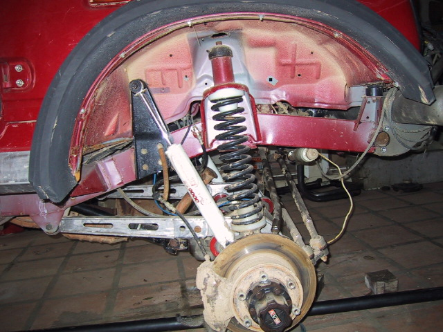

    Acesso
    O Acesso ao seletor fica fácil? Precisa entrar debaixo do Jipe para chegar até ele?
    Gustavo
    Re: Acesso
    Citação Postado originalmente por lassis
    Gustavo
    Dependendo da posição e orientação dos amorteceodres, pode o não ser necessário entrar debaixo do Jeep. O botão de controle fica bem pertinho ao olhal do corpo do amortecedor....
    Nesta foto dá para ver metade do botão, parcialmente escondido atrás do disco de freio.......
    Bill

    Valeu!!!!!
    Eu já tinha ouvido falar que o manual era melhor e que as mangueiras do outro sistema eram uma "M"
    Para falar a verdade nem tinha me passado pela cabeça de colocar o com controle interno no carro. Pelo que sei é só dor de cabeça!!!!

    Rancho
    Bill,
    Será que dá para montar eles de ponta cabeça, para que o seletor não fique atraz da roda? Por que com o pneu no lugar, vai ficar meio fora de mão mexer nele.
    Gustavo

    A Rancho fala no catálogo que não deveria montar amortecedores hidráiulicos de ponta cabeça, alegando que perdem eficiência no início de curso. Porém, na prática, tem muitos caras utilizando os Ranchos 9000 assim, sem problema.
    A questão mais importante é de verificar as interferências com os outros componentes de suspensão......
