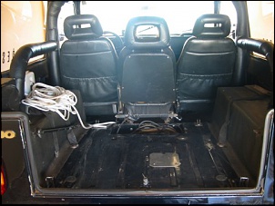

    aumento do espaço de carga... e o espaço do basculante
    Miniaturas de Anexos Miniaturas de Anexos Console para Engesa-sm_fotos_-2005-02-20_042_193.jpg   Console para Engesa-sm_fotos_-2005-02-20_023_429.jpg

    Sim, instalei o cinto junto com a estrutura do banco. E os dois pés dianteiros fiz com uma barra chata em forma de "U"no sentido da longarina e parafusada no assoalho (nada de fazer furos na longarina), de forma a facilitar a retirada do tapete. O dois pes traseiros parafusados na parede da caixa de ferramentas, com acesso das porcas no lado de dentro. Esse banco tem trilho para correr para frente e para trás, caso tiver que levar alguém com pernas mais compridas e ajuste lombar (essa foi boa). Esse banco é um procar que foi estreitado 10cms na largura e o encosto foi baixado sua altura 10 cms também, para que ficasse parelho com os demais encostos. Ficou muito bom. Ao término desta instalação , tive uma boa notícia: O Lucas vai ganhar um irmão(ã). Portanto, hehehe, em brevei terei de retirar este banco e vou voltar ao antigo projeto de otimizar o banco traseiro duplo.....
