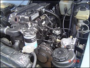

    Usuário Avatar de Toninho
    14/09/2005
    313
    Olá pessoal,
    Não sei muito sobre este motor S4, tenho o S4T e posso afirmar com absoluta certeza, que é muuuuito bom nada de xoxo, tem velocidade+torque e muito duravel. Resumindo um exelente motor para qualquer situação.
    [ ],ss
    Miniaturas de Anexos Miniaturas de Anexos Motor Maxion S4-dsc00068.jpg   Motor Maxion S4-dsc00071.jpg
    TONINHO
    ENGESA 86 F1 - SheeiK AZUL
    *NÃO ABASTEÇA NOS POSTOS ¨BR¨ BOICOTAR PARA BAIXAR*

    Usuário Avatar de ruaneres
    31/10/2009
    Carapicuiba/SP
    34
    59
    Toninho o motor maxion S4 2.5 foi o que saiu nas ranger e F1000 HSD.
    14/09/2005
    313
    Ruaneres, de fato não conhecia este motor.
    No visual parece ser bom, nas estradas...
    Vlw...
