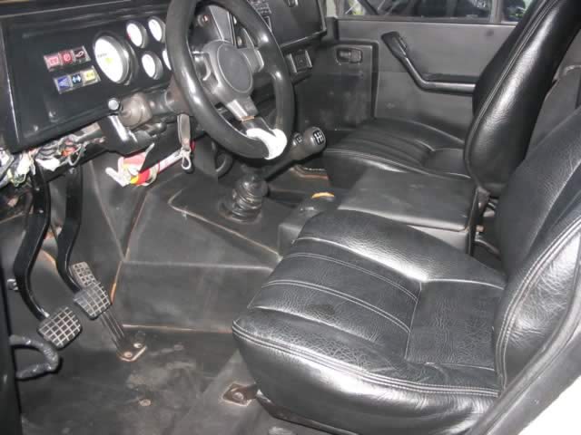

    Gente, gostaria de saber se alguem ja fez emborrachamento permanente no interior da Engesa ou aquelas forrações tipo lotação de passageiros.
    Alguem conhece alguma empresa aqui em Sampa que presta este tipo de serviço?
    Valeu!

    Gomila , não aconselho emborrachar permanente por dentro o Engesa , fica propício ao cupim de ferro
    O que vc poderia fazer é usar forração acústica por bx dos tapetes e um engradado de plático entre o tapete e o assoalho . Em cima da cx de câmbio colei a forração de capo por bx do tapete e amenizou bastante o ruido .

    então, o que eu queria fazer ( fora a acustica em cima da tampa das alavancas do cambio, igual ao engesa piu piu ) era um imenso tapete de borracha, no estilo de perua de lotação, manja?
    Tipo aqueles de táxi vermelho ?

    Será que este tipo de acabamento tb prejudica o assoalho ?
    ALLguém conhece o que seja ?
    Miniaturas de Anexos Miniaturas de Anexos Emborrachamento para interior da Engesa-engesa_branco_brunoscar_interior_121.jpg

    Infelizmente os Engesas não são 100% estanques , então tapete tem que ser fácil tirar e se possível , manter arejamento entre tapete e assoalho .
    Aqueles tipo canoa sim saõ muito bons , vc chega da trilha tira fora não cai uma sujeira dentro do carro , segura até água , tem pra Troller , Samurai , Vitara ... , naõ sei se tem pra Engesa ...
    então, eu vi essa forração ai, o que será que é? será que não infliltra agua?
    Então, eiu tava pensando em comprar essa borracha de metro, igual lotação, dai compro um saco daqueles prendedores metalicos macho e femea, redondos, mando cortar na medida e prendo com esses prentedores, dá pra tirar fácil pra lavar e limpar sujeira de trilha,

    Citação Postado originalmente por Eduardo Velo
    ...e um engradado de plático entre o tapete e o assoalho...
    Edu,
    Qual a utilidade desse engradado plástico???
    []'s...
    22/04/2003
    Santo Andre/SP
    67
    5,815
    Secar mais rápido , não deixar umidade ...
    Assim a água que entra com pouco tempo seca e não fica aquele cheiro murrinha .
