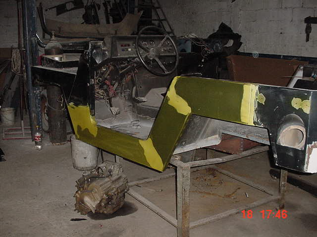

    Acontece que a lataria original do Engesa é dupla, separada por um produto melequento que não sei o nome. Onde este produto por algum motivo não está presente, origina-se a corrosão. Acredito que a empresa CINFEL tenha adotado uma chapa mais grossa e única(estou chutando!!), minimizando o problema.
    Meu F1 estava com os mesmos locais de ferrugem que vc citou. após a desmontagem do bixo na funilaria, os cupins do aço mostraram a que vieram. Tive que praticamente reconstruir o Engesão. Hoje eu compraria uma nova, se tivesse que passar pela mesma situação (toc toc toc!!).
    Além do mostrado nas fotos, foram trocados o paralama, a parte trazeira e o quadro de parabrisa.....só isso.
