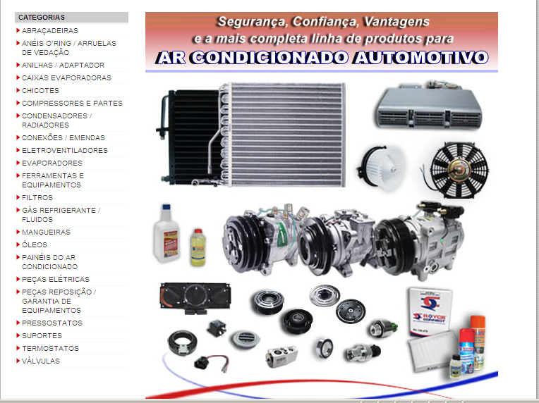

    Opção de empresa que fornece peças
    Me deram uma dica de uma empresa que fornece todo tipo de peças para sistema de ar condicionado.
    O problema é que (eu acho) eles não vendem para o consumidor final... já mandei um e-mail e ainda nem me responderam.
    O site é o www.royce.com.br
