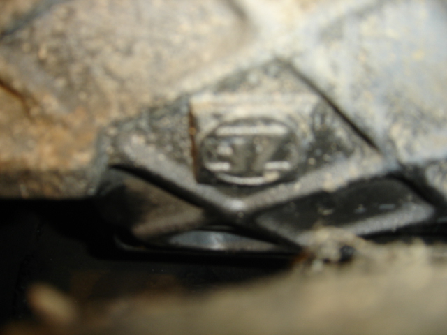

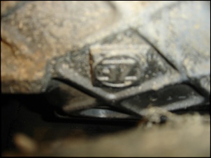

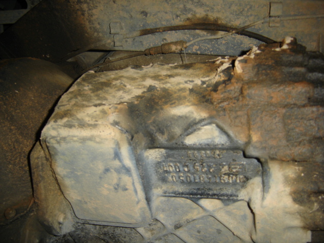

    Que caixa é esta?
    pessoal a discusão ja havia começado em outro topico e resolvi organizar pere não atrapalhar o topico do amigo Guilherme apesar de estarmos falando do mesmo carro.
    comprei esta camper a uns 40 dias e estou pensando em transforma-la em 4x4 como fiz com minha primeira camper a gasolina, na primeira camper dispensei a caixa e coloquei uma completa da hilux.
    nesta estou pensando em colocar uma flange na propria caixa pois dizem ser uma otima caixa dificil ta sendo descobrir que caixa realmente é gostaria de saber a relação de marchas dela se alguem pude me ajudem
    segue abaixo algumas fotos que consegui tirar dela na munha garagem

    É uma merda , desculpe , mas vc esta numa nhaca danada , pq esta claramente estampada que É UMA CAIXA ZF .
    Qdo vc falou que era a 2615 , vc viu este número em algum lugar , ou vc deu este número pq vc pensou que fossa a caixa original das CAMPERs ?
    Pq se for 2615 , NÃO É ZF e sim EATON/CLARK , como já falei pra vc qdo ví o catálogo de caixas de marcha lá no ROGÉRIO .
    Acredito que só vc levando sua CAMPER num mecanico antigo , digo mais velho com muita experiencia em mecanica de caminhonetes para poder desvendar este mistério .

    ´pois é Guilherme quando eu disse 2615 foi porque o mecanico disse que era uma 2615 porem hoje fui na garagem para ver melhor ela por baixo e achei em cima daquele numero que te enviei ontem uma marca estampada ZF, da pra ver na segunda foto amanha vou continuar buscando informações, mas acho que estou bem propenso a colocar uma caixa completa da hilux novamente pois fui eu que fiz a flange e achei super simples e ela é resistente para o que eu quero fazer.

    Rodrigo, com 99,9% de certeza essa caixa da foto é um ZF que saiu nas últimas D20.Uma puta caixa com 5 drive.Essa caixa saiu nas últimas D20 a partir de 94 ou 95 se não me engano.Antes desse, as D20 eram equipadas com o cambio GM M47 (clark 2615B).
    relações:
    Cambio M37 (clark CL 2615)
    1- 5,08:1
    2- 3,31:1
    3- 2,14:1
    4- 1,41:1
    5- 1,00:1
    ré- 5,54:1
    câmbio M37 (ZF S5-42)
    1- 5,08:1
    2- 2,60:1
    3- 1,53:1
    4- 1,00:1
    5- 0,77:1
    ré- 4,66:1

    Roger um mecanio da pasola oficina especializada em diesel disse que precisa levanter o carro e olhar melhor mas levei as fotos la para ele e ele acha que esta caixa saiu nas f250. o que vc acha?

    De fato pode ser a F250, pelas fotos que vc postou não dá pra distinguir...se for da F250 é a ZF 5S-420.Mas ambas são ótimas caixas e muito resistentes e acredito não ser difícil adaptar uma transferência nela ou até mesmo uma transf. original.

    o Roger está com a razão, sua caixa é uma ZFS5-42, e as relações que ele traz, e cortei acima, são absolutamente corretas.
    Essa caixa era utilizada pela GM para veículos com motor diesel turbo. Para os demais (alcool, gasolina e diesel sem turbo), usava-se a clarck 2205.
    Como a Envemo era a Envemo, elas provavelmente lançaram mão do que tinha disponível à época e o comprador original nunca reclamou.
