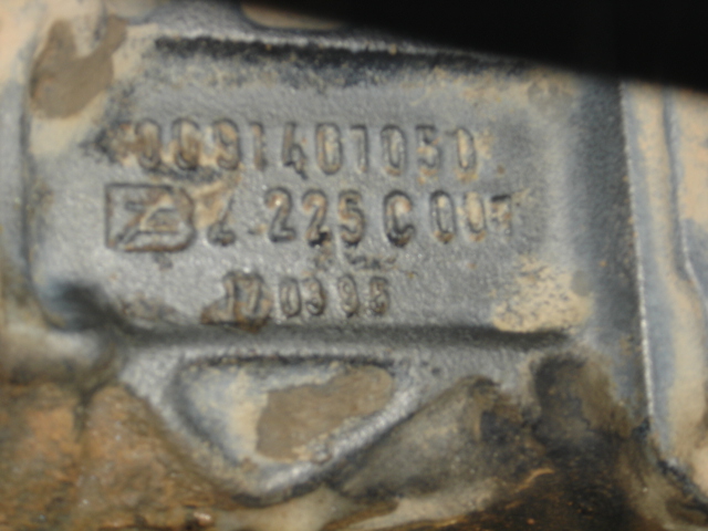

    caixa
    Dr Guilherme fiquei meio curioso sobre a caixa, ai peguei um paninho uma agua fui na garagem limpei onde tinha uns numeros e saiu essa foto de uma olhada e me ajude a saber qual é essa caixa

    RODRIGO
    Acho que esta numeração é a numeração da fundição do bloco da caixa , pois qdo estive com a tabela de caixas de marcha lá no ROGÉRIO não ví nenhum número que fosse parecido com estes .
    Vc terá que fuçar mais ela para ver se tem outras numerações , plaquetas ou outra coisa qquer que possa identificar melhor .
    O número de baixo , acho que é a data da fundição : 17 /03 / 95

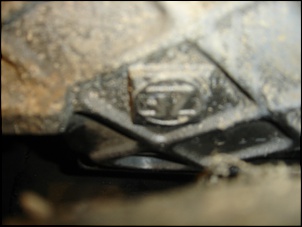

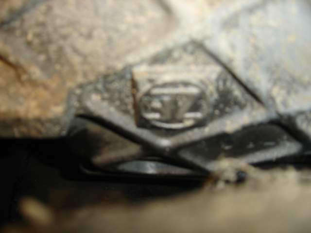

    pessoal a caia tem fundido acima daquele numero da foto anterior a marca ZF por isso acho que é uma caixa zf por cima do carro a conexao da alavanca é feita por dois parafusos de fixacao lateral onde se soltarmos fica um toquinho de alavanca na caixa e o resto solta a tampa da alavanca parece ser aluminio mas nao tenho certeza vou por uma foto que consegui fazer pegando o maximo da caixa
