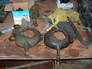

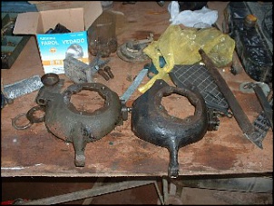

    Na foto anexa da para ver a peça que abriu , dando uma folga de 10 mm aproximadamente na parte de baixo .
    Ele disse que vai tentar consertar mas não sei qual a solução .
    Alguma sugestão .

    Caramba , deve ter sido uma bela pancada heim ...?
    Pelo que percebe , bateu com muita força a parte de baixo do pneu e forçou a abertura do Munhão , qdo voltou pra posição normal , a parte inferior ficou aberta ...
    Solução mais simples , troca do munhão ...
    Como iria ter que trocar mesmo , não custa tentar voltar pro lugar com pouco calor , posicionar numa bela prensa e ir dando pressão aos poucos , se não resolver ... aí troca ...
    Acho melhor aproveitar pra trocar esse rolamento , deve ter trabalhado forçado depois da entordada no munhão ...

    Danilo , ainda não entendi onde abriu ...
    O munhão do meu Engesa está bem mais fechado naquela parte de baixo , (indiquei na foto) , pensei que foose ali ..
    Tem como indicar na foto onde exatamente está essa folga de 10 mm ???
    []s...

    Desculpe , foi exatamente onde você indicou na foto .

    Ah , então tá bão ...
    Já que tá perdido , TRUCO ... tira esse Munhão fora e faz como falei anteriormente , leva numa prensa , posiciona bem e da um pouco de calor , com o maçarico de longe , vai dando pressão na prensa e ve se fecha - Como abriu deve fechar tbm - o problema é que ninguém quer ter trabalho pra ficar posicionando a peça , talvez tenha até que fazer algum gabarito ...
    Se não conseguir ... , tenta achar nos auto peças da lista aqui do Forum .
    Esse Munhão é exclusivo Engesa , se não achar mesmo ... , aí muda os 2 pra F75 ...

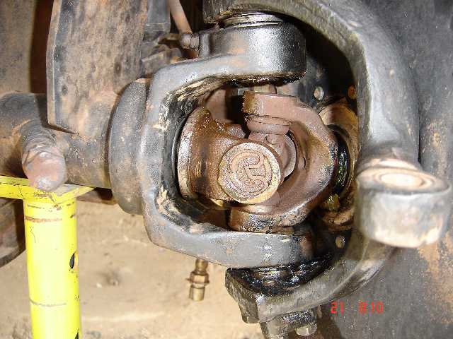

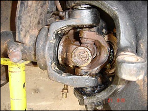

    Danilo e Edu,
    Se o problema foi a manga de eixo, ver foto 4, basta você arrumar uma manga de eixo de jipe. Verifique antes, mas tenho "quase" certeza que é igual.
    Se foi o munhão... ai é bronca, pois além do vazamento que você percebeu você tmb está com a cambagem da roda alterada. Não sei se você conseguirá deixá-la zerada novamente, mas não custa nada tentar.

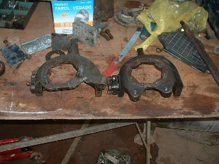

    Na minha camper eu troquei os munhões pelo da E34, ver foto 1, 2 e 3. Pois eles pegam se adaptação o sistema de freio da D10/D20 que é muito mais forte do que o do engesa.
    Então, eu procuraria nos desmanches de material militar os munhões da E34, pois aproveita e melhora os freios da viatura, agora tem que alterar aa barra de direção e os terminais, mas fica show.
    Agora se você quiser manter a originalidade... tenho uma par de munhões que foram retirados da camper. Qualquer coisa me manda uma MP, blza?
