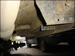

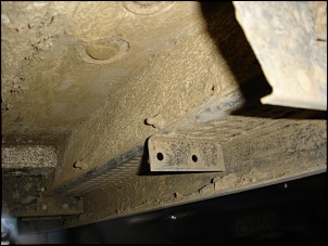

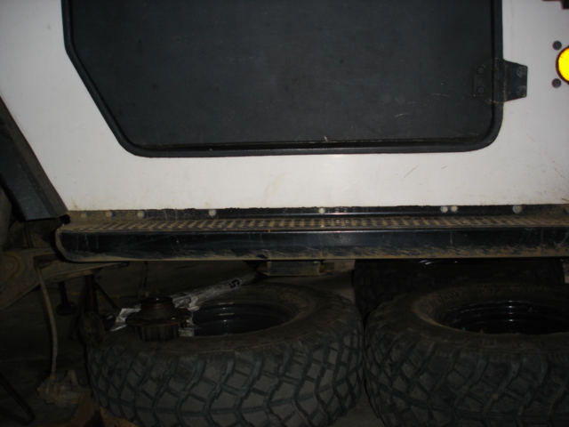

    Usuário Avatar de Aurélio
    01/04/2003
    Barra Mansa/RJ
    2,004
    Opa.
    O estribo do Urso Polar é fixado na lataria e tem uns reforços por dentro, conforme as fotos.
    Miniaturas de Anexos Miniaturas de Anexos -dsc08839.jpg   -dsc08840.jpg   -estribo.jpg   -estribo2.jpg   -estribo3.jpg
    Aurélio
